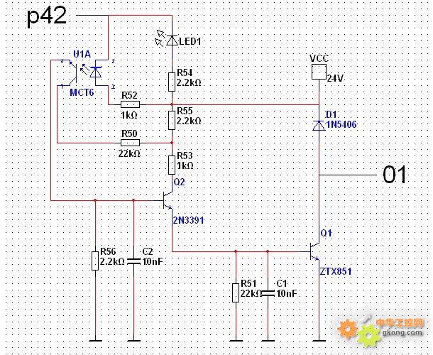

不知道哪的板子,想看看是做什么的,一共8路,画一路想看一下。
Q2是NPN的,那LED不应是这个方向的啊,用电池试了下,确定极性就是这样的,和光耦一样,感觉是反的。
哪位有时间指点一下。

图没画错吗?

看不懂,应该有问题,极性不对吧

回复 #1楼 pqsh
检查了好几次了

回复 #2楼 zcd207
板上就是这样的,我也看着像反接的,可是LED和光耦都是这样。

r53一端应该接电源

这张图肯定是错误的,原因只能你自己查电路板了。他人没法解释这张图。

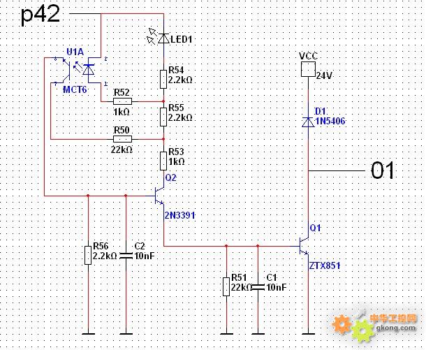

回复 #5楼 kazefsh
的确是,量了一下和24V是通的,谢谢了。
改过之后是这样的,谢谢各位了。

没看明白。
P42应该是单片机引脚,最多5V,那么应该一直是有通电才对

就是嘛,顶楼的图看着有毛病,7楼加了一颗线,就符合原理了。否则,复合功放的管子都没有电源了,咋整?
