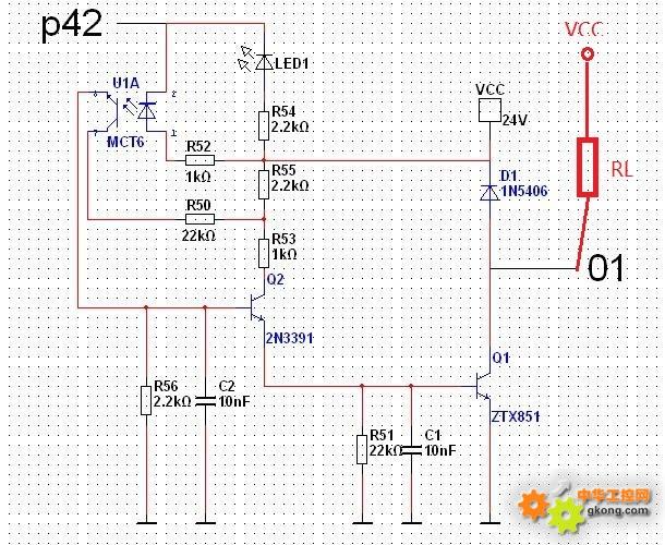

1n5406二极管为什么是反接的?
这里还是看不懂

以下是引用niandu在2019/12/9 21:20:08的发言:
1n5406二极管为什么是反接的?
这里还是看不懂
避免RL的电压超过24V,保护Q1,续流二极管了解一下。

#12楼
很不幸,被我识破.而且开始我就觉得那附近有连到电源的地方,这难道是直觉?
然而但是,还有不幸的地方,这个光耦,没有起到完全的隔离作用.毕竟电源没有分开.

#13楼
01和VCC24V之间接的负载一定是感性的,最有可能是继电器线圈,为此才并接D1-1N5406

#14楼
12楼眼光锐利。光耦的作用没有了。

#15楼
这个设计肯定不是成熟产品的。
估计是刚刚打样的。
设计肯定有问题。
IC脚接24V,没这么玩的。

以下是引用kdrjl在2019/12/10 9:40:02的发言:
12楼眼光锐利。光耦的作用没有了。
光耦触发后导通,通过R50(220k)给Q2基极提供一个偏置电压,致使其C——E极导通,为Q1基极提供偏置电压后C——E极导通,负载得电工作。
光耦相当于一个开关,为Q2基极提供工作电流。

回复 #17楼 老兔子
嘻嘻,怨我,语言表达能力问题。我的意思是光耦的隔离作用就没了。因为输入和输出的电源和地没分开。

#19楼
就是一个普通的继电器驱动电路,被楼主搞的我都有点紧张了,呵呵。
