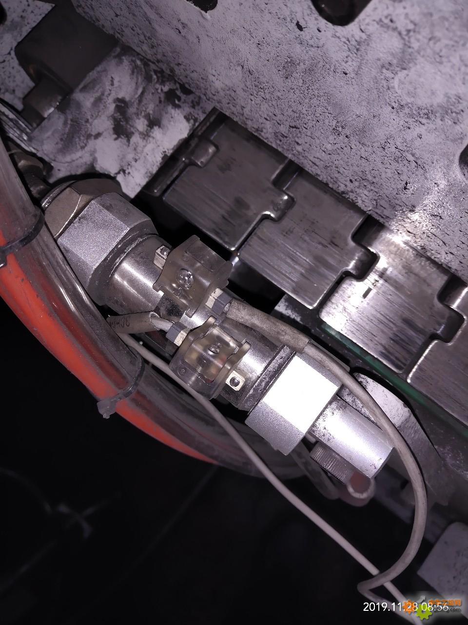

早上设备开机没有问题,过了一会,屋里突然出现冷凝水,滴到气缸上面,在开机,磁感应开关就反应不正常,气缸伸出和缩回,同时有信号,例如气缸在缩回位置,结果伸出气缸磁感应开关信号,在PLC上闪烁

会不会磁性开关位置跑位了,这么短行程气缸如果动作频率高的话磁性开关位置还真不好调

这种两线的不耐用。

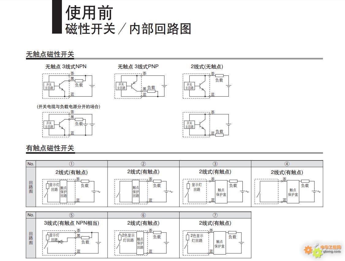

磁开关是干簧管的还是霍尔的?
位置没有问题,因为之前正常使用的

这种两线的不耐用。
我的是三线制的

磁开关是干簧管的还是霍尔的?
有什么区别,怎么判断

进水没遇到过,这种发生过由于没有专用固定卡子,用扎带固定,结果用的劲儿太大,开关触点直接粘上了,一直有信号。

舌簧内部是机械结构、霍尔内部是电子元件。SMC一般分有触点和无触点。理论上的话无触点的会耐用一些,若是磁性开关确认没问题的话,程序里面可以对磁性开关进行延时2ms检测,减少误判。

简单判断一般三线制的无触点居多,二线制的有触点。具体以型号查询结果为主。
