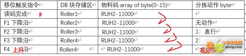

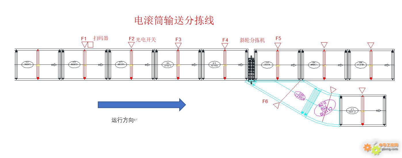

项目介绍:输送线为电滚筒输送线,没一个电滚筒上安装有光电开关,每段输送线长度大约1米,周转箱长度600mm,每段输送线上只能有一个周转箱或者没有周转箱。
当有周转箱进入F1光电处的输送线,一直向运行方向运行,当F2处无周转箱时,周转箱进入,有周转箱时,不进入F2处,依此类推;
变量类型:光电为输入变量bool,滚筒为输出变量bool,扫码器为profinet通讯,可直接读取码的多个byte
PLC程序思路:

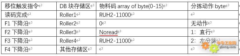

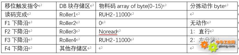

    首先建立一个DB存储区,建立一个数据Struct类型, roller1、roller2、roller3、roller4(包含:一个码存储区array of byte(0-15),一个分拣指令byte),扫码完成后PLC将码传给WCS做决策,同时将将码写入roller1的array of byte(0-15)中,没有周转箱进入时,将0写入到码区,随着输送线的运行将码往下传递roller1->roller2->roller3->roller4,在传到roller4之前PLC会接收到WCS下发的(物料码+分拣指令),PLC对比物料码相同,并将分拣指令写入byte中。传到roller4后,周转箱进入分拣机时,按照roller4的分拣指令执行分拣动作。如下表所示
问题:
1、扫码完成时,可以将扫到的码或者Noread写入码的存储区,如果进入扫码F1滚筒线时,输送线上没有周转箱,应该怎么触发写入0的指令?
请各位给提示一下思路。谢谢

你现在就没有“同步”信号,怎么“同步”?
我觉得你首先要解决的是:
F1位置“扫码完成后PLC将码传给WCS做决策”......F4(在传到roller4之前PLC会接收到WCS下发的(物料码+分拣指令)
这样的处理就不怕数据张冠李戴?即便可以用软件来,你PLC程序是不是要很累表情
能否在F1位置就解决?如果能解决,相对就简单了。

有个像我们汽车行业的搬送问题,一个工位到下个工位,我们是第一个工位接到数据,然后数据往下传,数据的传送是采用的剪切的原理。如果此工位没有数据了,零件检测也没有了,就会让下一台放行

你看这样是否可行
方案1.向WCS部门了解,其读到条码后分别投向的规律条件,然后由PLC来完成分辨处理并控制。控制完成的数据放入专属数据区,由上位读取。
方案2.前边说的“很累”
要求:扫描的数据能在F4前反馈给PLC!
我会按有重复码考虑,PLC读到扫描数据后,先在数据头加入1,2....4,WCS读取后,截取后边的扫描,数据处理完后,再加上前缀1,2,...4+扫描数据+出口标号,组成新的数据,然后发给plc,PLC截取出口标号前数据,与D1....D4比较,一致的用出口标号覆盖,F4,.....Fx....捡到对应标号,驱动斜轮分拣机......
编码没有重复可能,那就不要1,2....4工作
因为你这儿没有统一的“同步”信号,只能用光电F1,F2,....F4来整数据的传递,理想状态没问题,一旦出状况,可能就会出现数据的混乱,而且要在每段滚筒用一个光电。
数据传递是不是应该这样
你原来的

以下是引用phcheng2008在2019/12/3 13:25:17的发言:
最后一步为什么是用上升沿?
具体还要结合机械运动
滚筒1000,箱子600,F4后沿做信号,箱子已经跨上斜轮机,F5滚筒也可能够上箱子,F5滚筒启动还是停止?滚筒在无动力情况下,被箱子可以带动吗?F6滚筒这时启动是不是晚点,箱子会不会扭动着往F6跑?.......
因为对你的机械不了解,才给出经历介绍。
我用F4前沿时判断,这个箱子是不是要进F6,是启动F6滚筒,斜轮机,启动/停止F5滚筒,不怕占内存,就加上延时做动作时机调整......
F4下沿(其他雷同)做数据传递信号,根据需要传到db6,或DB5
数据的传递防备前一个数据没传走被下一个覆盖哦,程序不难就是啰嗦表情
