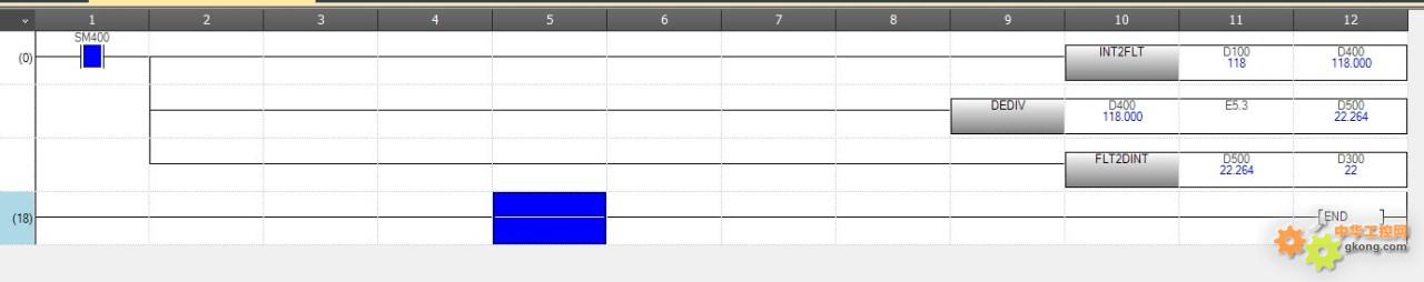

数据类型要注意。

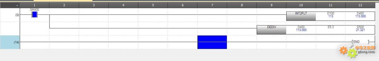

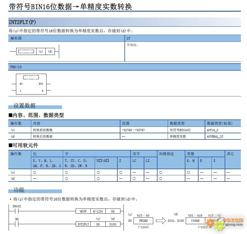

直接转没变量值,那错了吗.16和32都试过了

指令错了

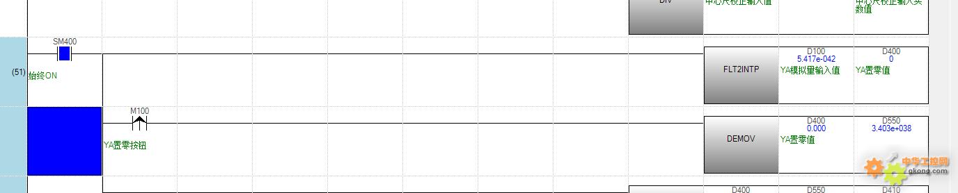

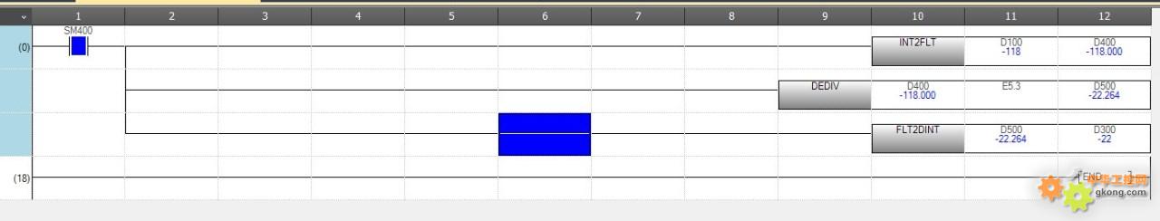

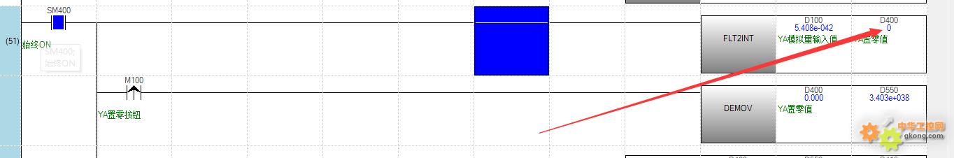

FLT2DINT是浮点转整数
浮点运算所有的数都要是浮点,触摸屏上的数据格式设定也要注意。如果要用整数,一定要再转换成整数。
负数也一样
