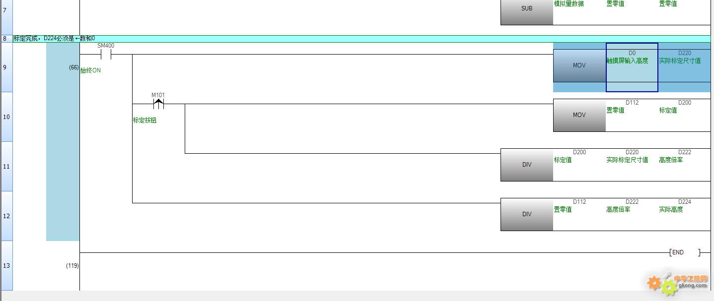

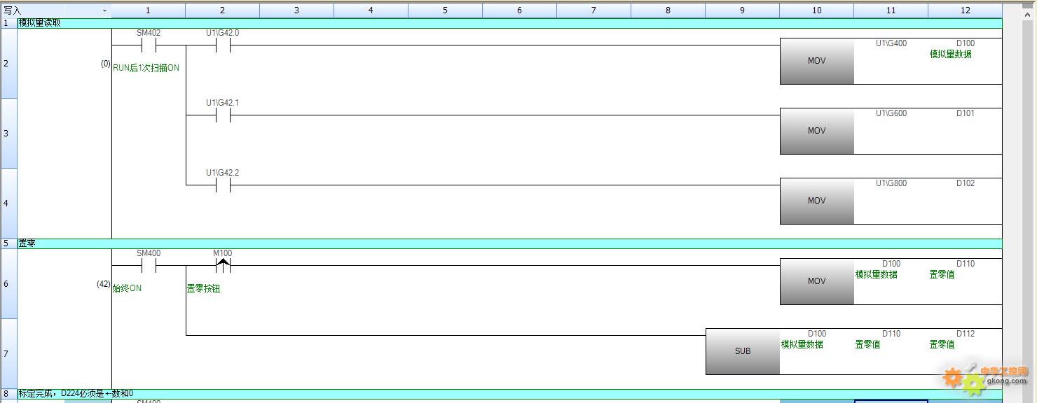

写欧姆龙的时候觉得欧姆龙的四则运算和浮点处理是最麻烦的,但现在写三菱搞不定。那位大侠帮帮忙D224要得到一个有小数,正数,负数的变量值程序该怎么写

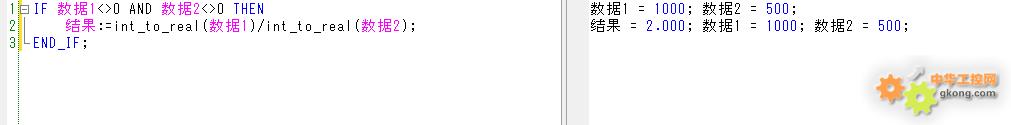

发表于:2019/11/26 15:58:13
结果:=int_to_real(数据1)/int_to_real(数据2);
"结果"数据类型改成单精度浮点数

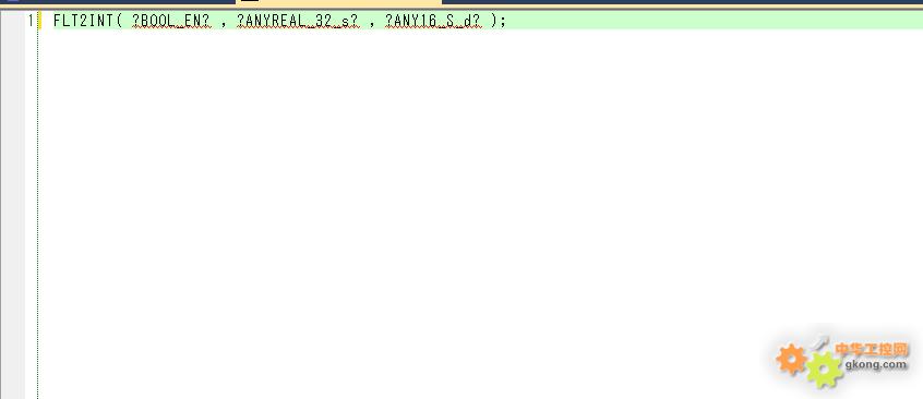

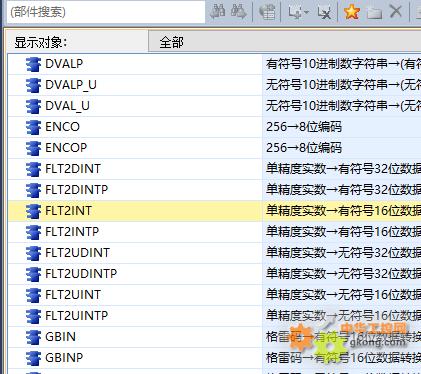

发表于:2019/11/26 16:45:40
MIC小赖
在
2019/11/26 15:58:13
"结果"数据类型改成单精度浮点数
请
eno:=int2flt(en,s,d)
问这个在st中如果输入
[此贴子已经被作者于2019/11/26 16:48:02编辑过]

发表于:2019/11/26 17:19:39
官网也这么说,但加了符号就不对了

回复 #4楼 niandu
首先图1可以找到对应的指令,鼠标左键按住拖到程序编辑页面里,就会生成一个现成的,填空就好,绝大部分指令、函数都可以这样拖。

发表于:2019/11/26 18:26:46
谢谢楼上,指令都玩不好,还用FB。以前5U没玩过,设备4台伺服的,不想加模块就直接用5U+2块4AD。按成本算比3U省一点,但数据不好做啊
