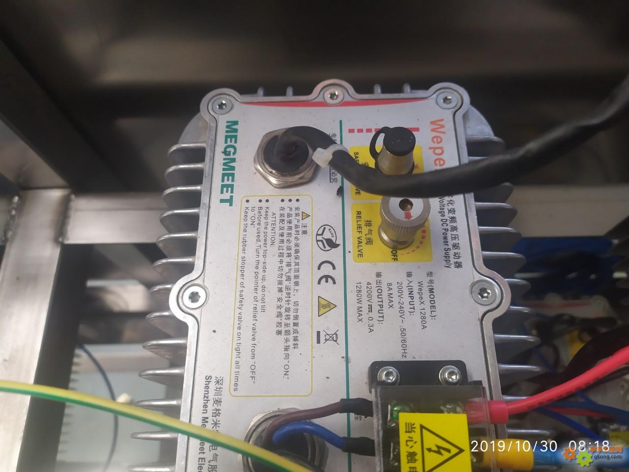

我们做的大型微波炉的微波发生器是水冷的,需要配独立的冷却水循环系统。
另外,微波用的高压电源是油冷的,死沉,抱起来晃晃里面还哗哗的响。

以下是引用ddt250在2019/11/15 15:00:24的发言:
冷却油,还是变压器油???
要更换油吗?
4735
ddt250
文章数:895
历史总积分:4735
注册时间:2016/12/26
发表于:2019/11/15 17:00:03
#17楼
长这个样子,不知道要不要换油。

#18楼
应该可以,像电暖炉,汽车泠却液,变压器.......都是用油传导热

回复 #17楼 ddt250
打电话给麦格米特公司咨询
