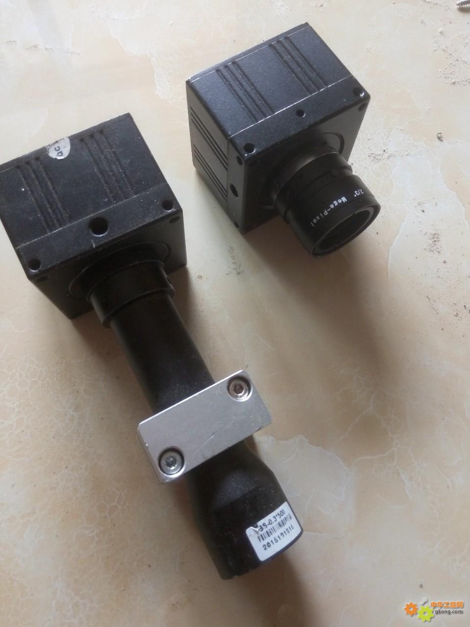

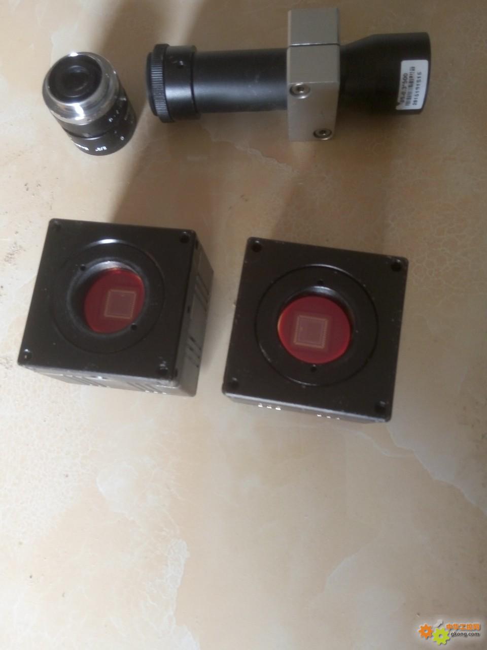

请教各位师傅工业相机用什么驱动呀?以前攒的相机。在网上搜了很多驱动,都试了,设备管理里面还是黄色感叹号,usb线也换了3根,xp系统和win7都试了,就是提示没找到该设备的驱动。求大家帮帮忙。

把驱动信息发一下.
找不到厂家吗?

一般来说,首先得找对应厂家吧。

感谢各位回复,就是不知道是什么厂家的,看相机的外观造型和接口和大恒牌子一样,下了大恒的dx驱动和windows驱动,还是识别不了设备。再次感谢。
相机的DP300应该是型号吧。

有些是连接在专用的视觉控制器上的;

回复 #6楼 ZCMY
谢谢,你意思是这个相机是和专用的配套的设备连接的,和家用电脑连接就会识别不出来。谢谢提醒。

用过几种视觉,要么专用控制器,像欧姆龙,基恩士,要么专门软件,用加密狗的,自己找驱动安装的还真没遇到过

回复 #8楼 hmz810220
以你说的情况,工业相机都是有专用控制器和软件的,但那些我都不具备。这是以前攒的相机,仅相机而已。usb连接线也是后来找的几根,现在想连在电脑上接触和认识一下高科技的东西,对机器视觉以前听说过,当时什么都不具备条件,现在想玩玩,我是小白。从头开始。谢谢你的回复。
