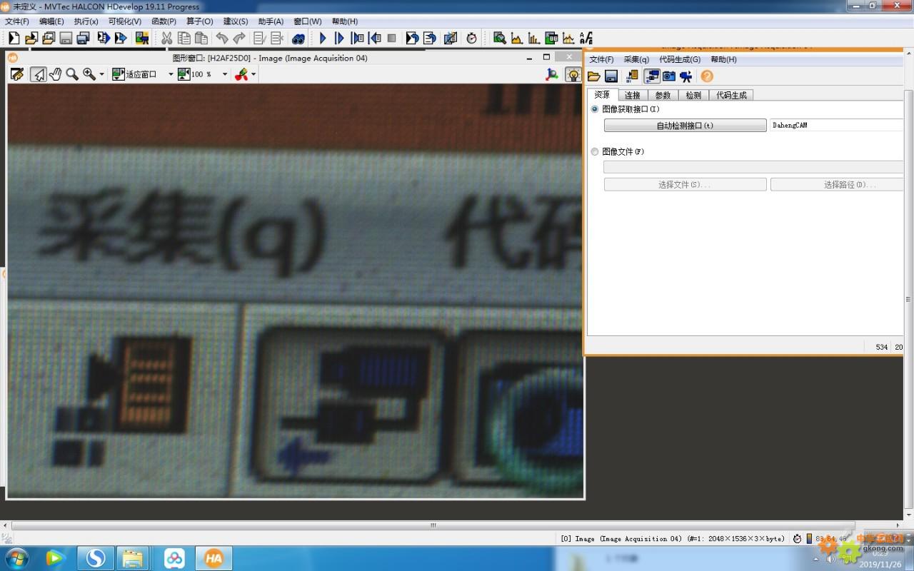

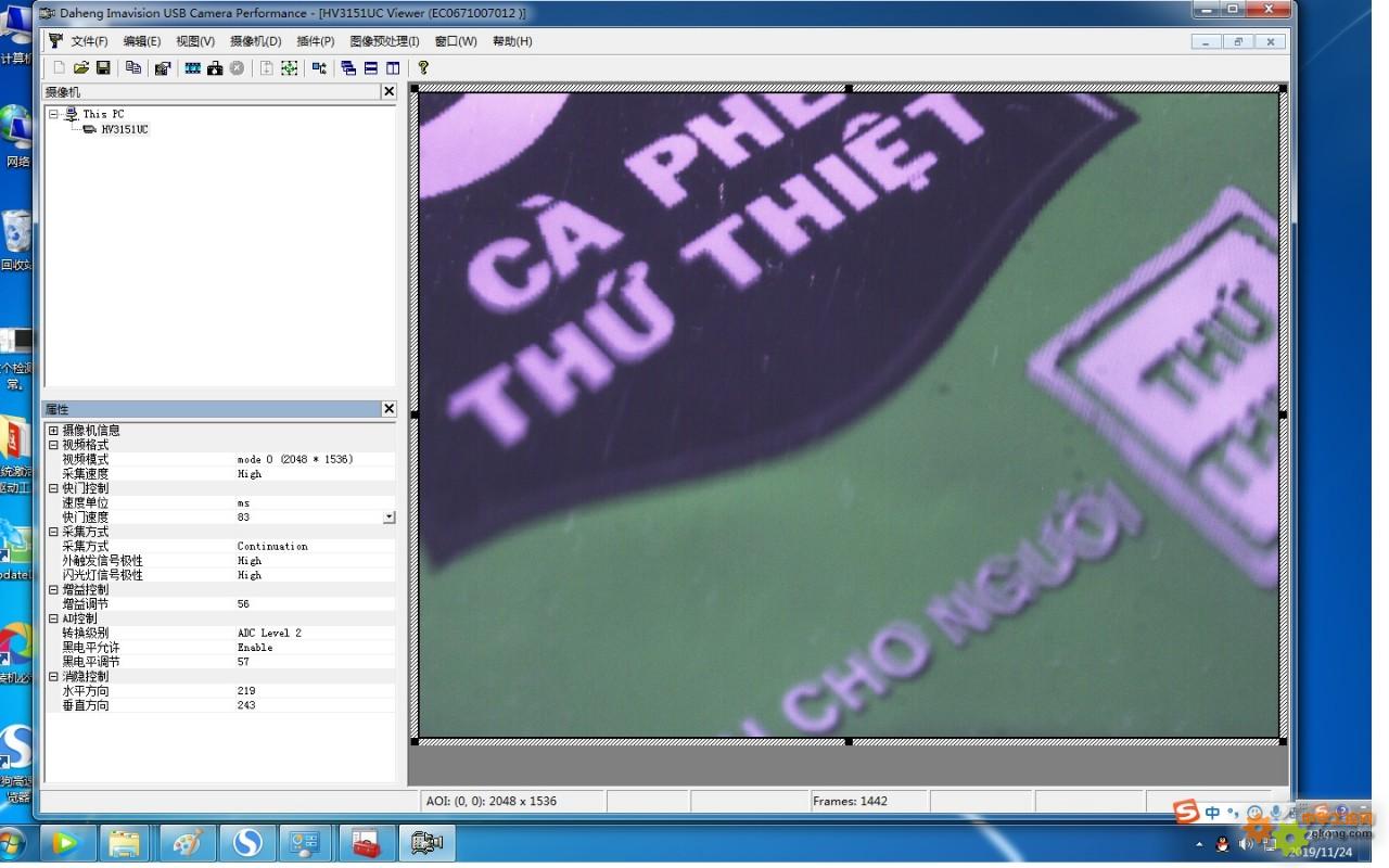

找了n多驱动,一个一个试。设备的感叹号没了,用USB_Setup64cn_V12.3.15.1,可以拍图,现在证明相机是好的了。可为什么halcon检测不到相机???

#14楼
还是驱动的问题,现在解决了,再次谢谢大家的帮助。

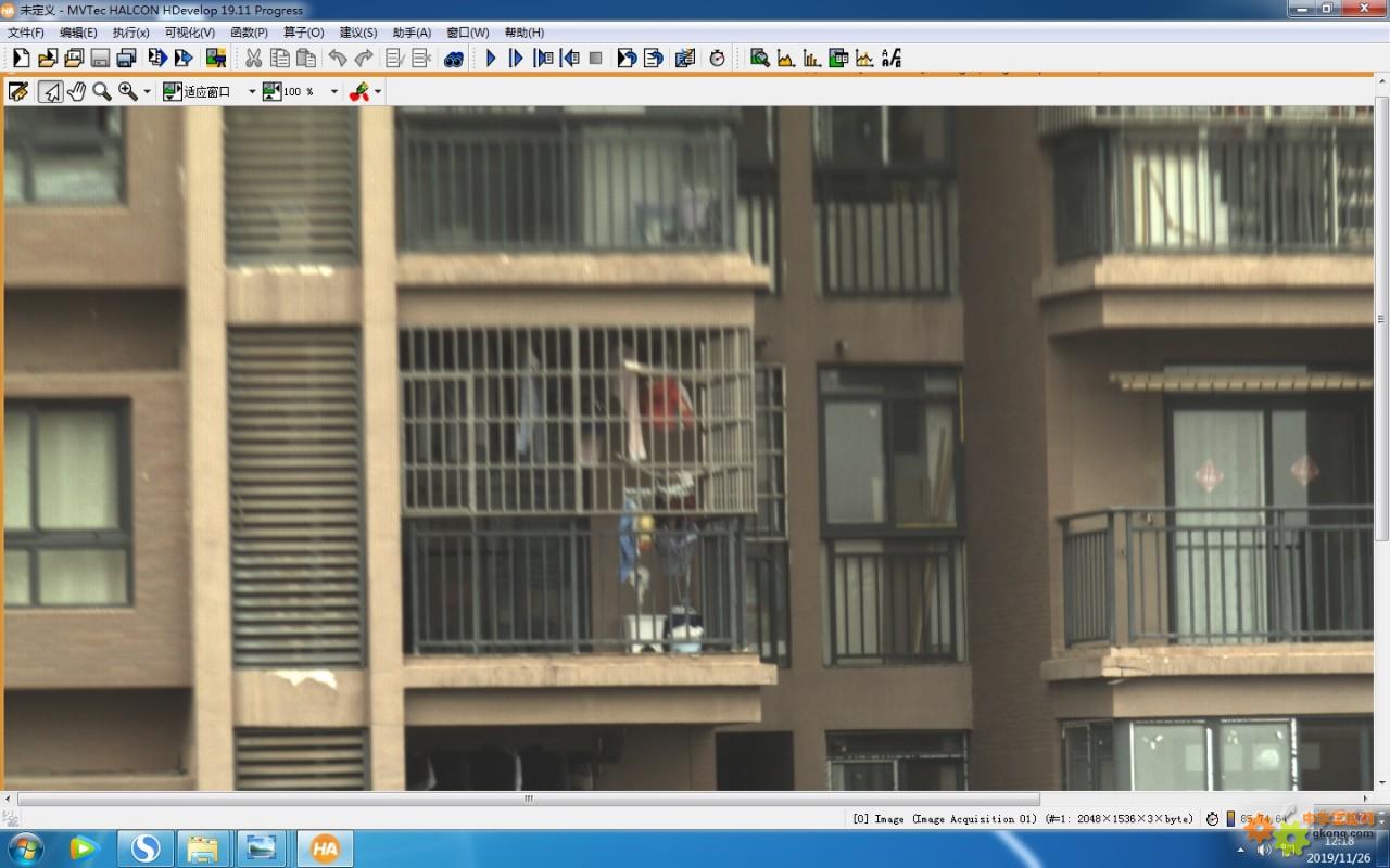

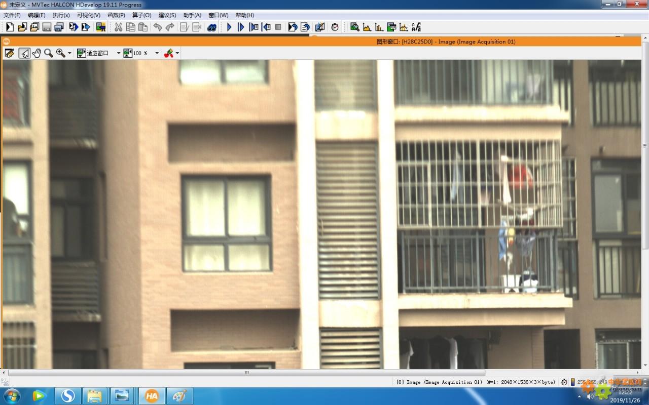

发表于:2019/11/26 12:29:34
#15楼
拍了个50mm外对面的楼,不知道怎么保存图片。
