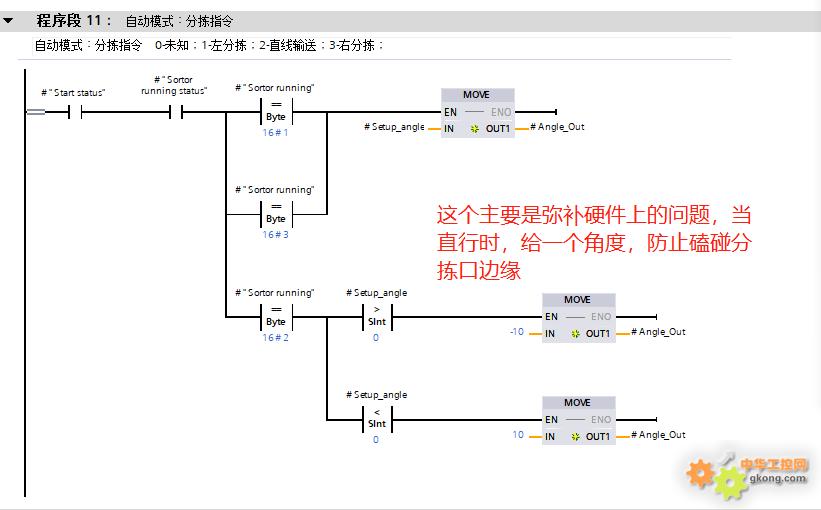

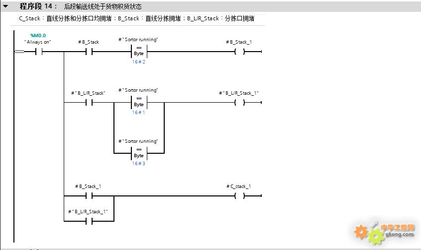

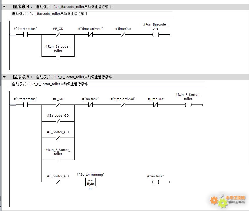

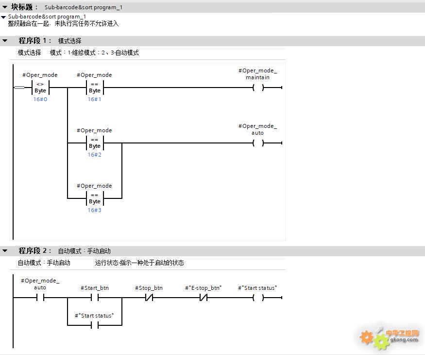

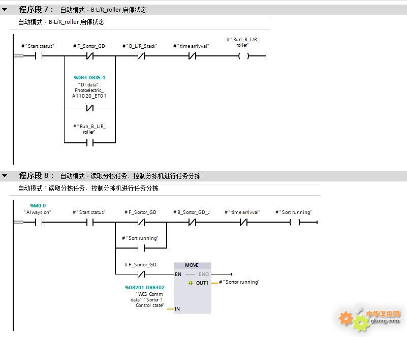

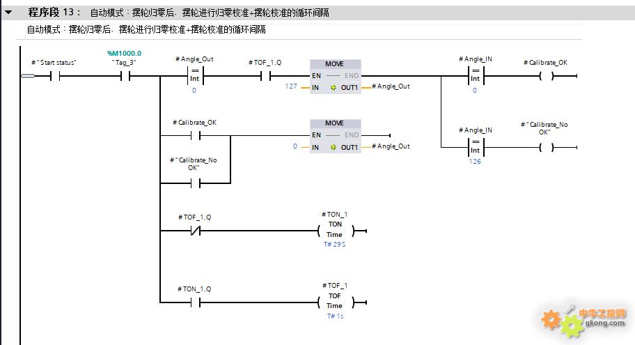

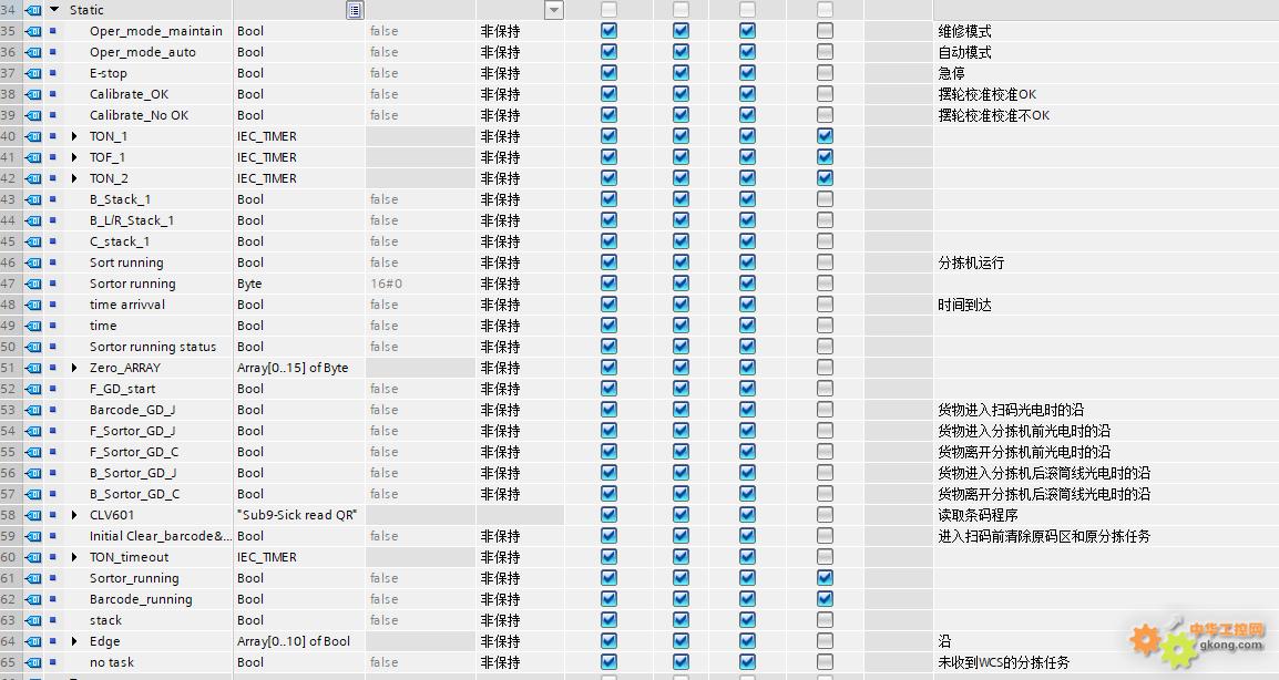

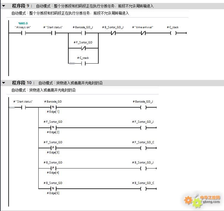

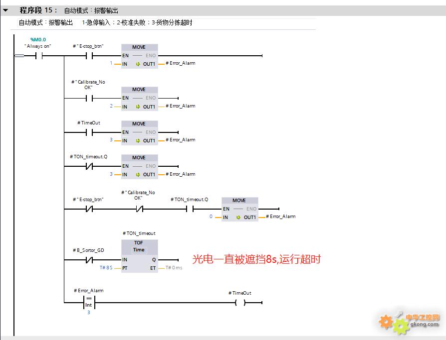

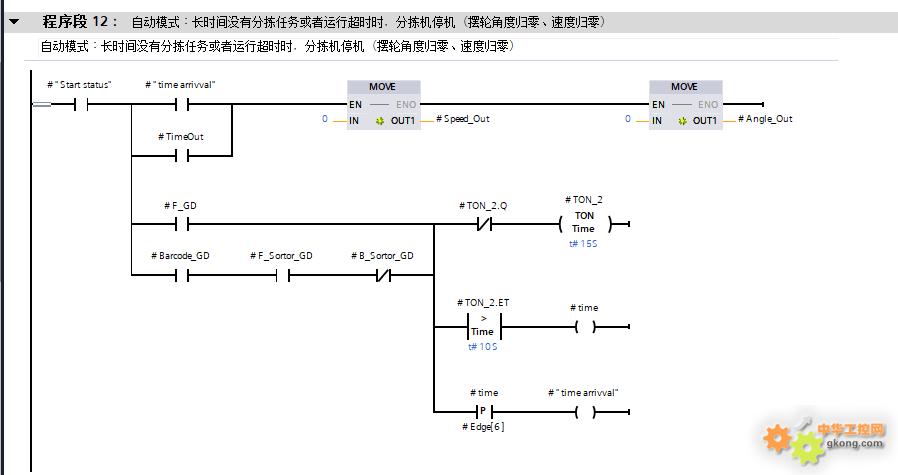

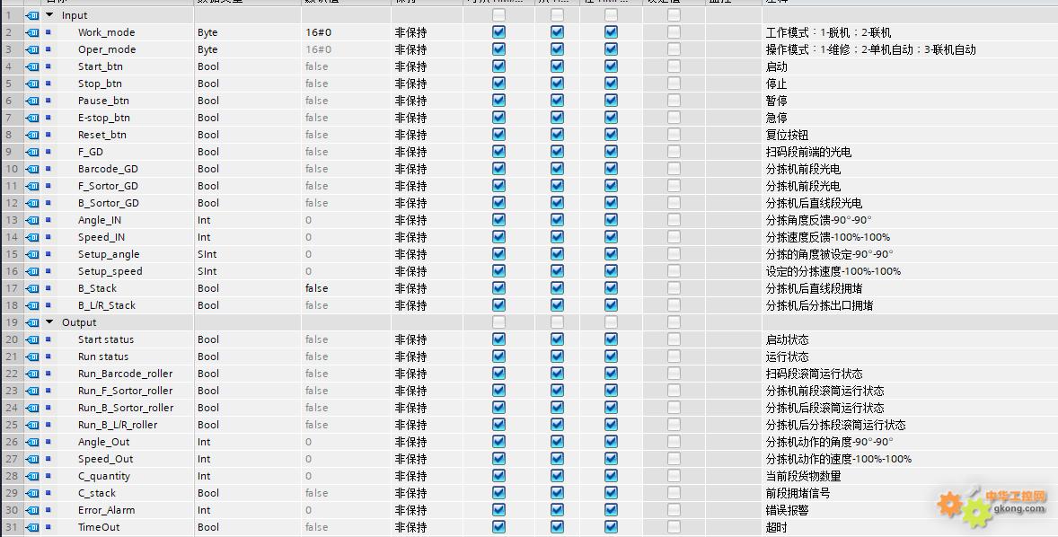

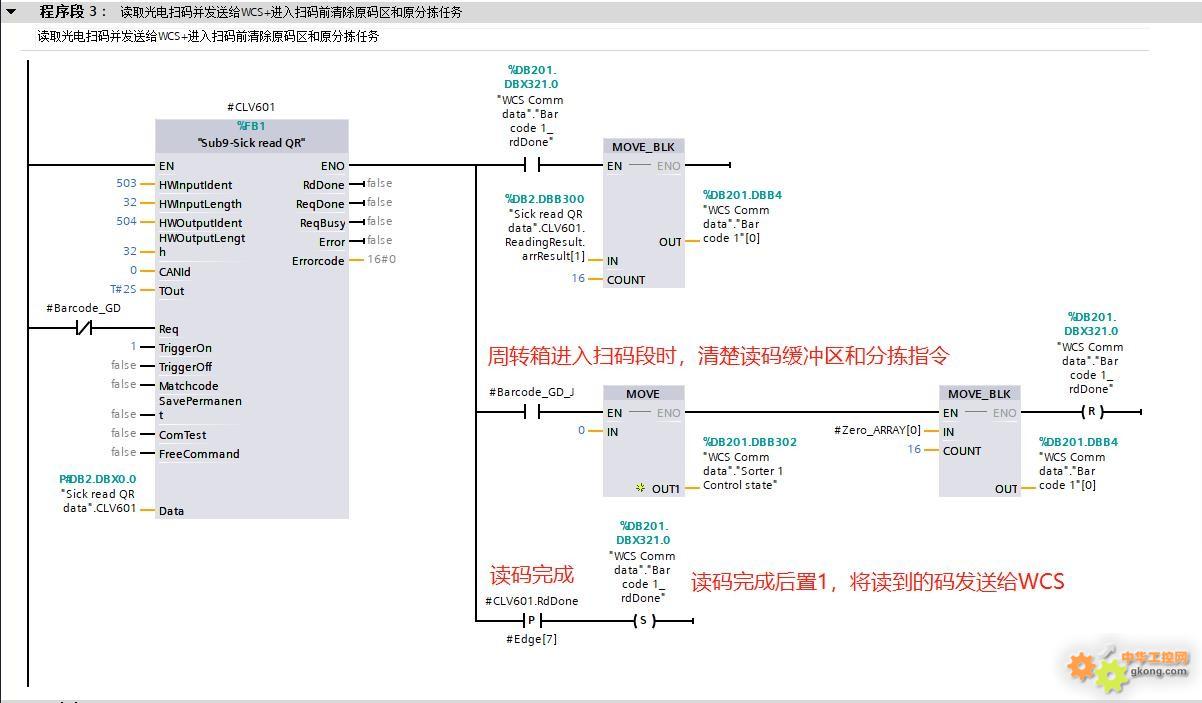

以下为个人写的一段程序,请各位指点一下,有没有什么不合适的地方或者需要优化的地方。谢谢了!

楼主其实我建议你放逻辑图更加实际= =

楼主其实我建议你放逻辑图更加实际= =
先探讨一下思路,再行动
