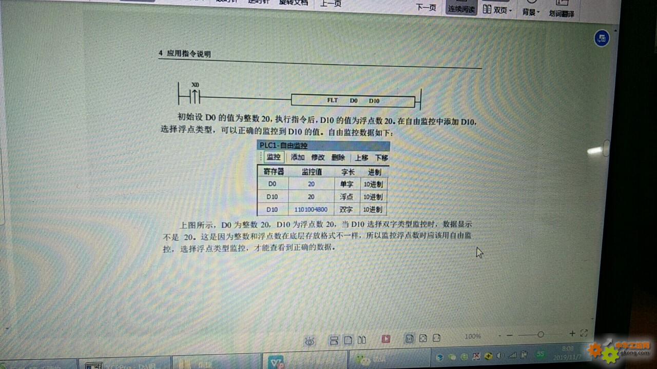

老师们看看我哪里做的不对,模拟量转换为什么不准须要加K4,还有就是跳动厉害?下面是官网给的PID整定程序,为什么自整定不成功?

转浮FLT点数后还是显示整数,是怎么回事?

回复 #2楼 YXBK
两个算法算出来的一样,浮点数转换指令FLT转换后还是显示整数,难道就是这样?

YXBK 版主
文章数:21901
年度积分:2492
历史总积分:47564
注册时间:2007/4/14
发表于:2019/11/7 8:26:24
回复 #4楼 84342716
就是这样的了,你说的跳动厉害,是哪个值跳动。
