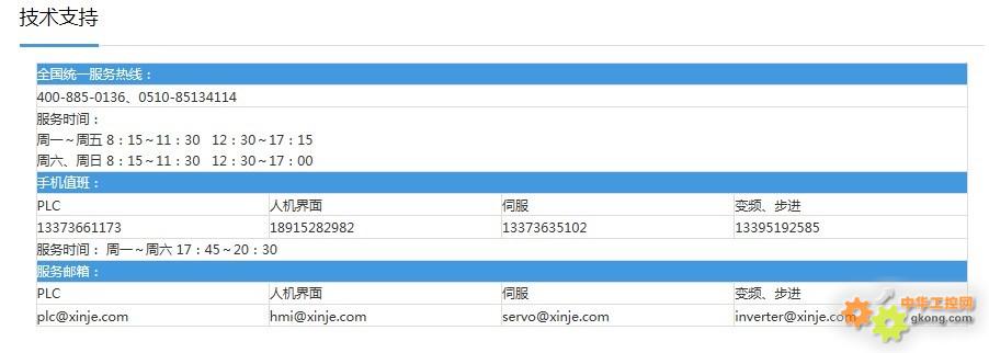

以下是引用84342716在2019/11/8 14:28:21的发言:
单独自整定还是不行,手动可以。
[此贴子已经被作者于2019/11/8 16:35:22编辑过]
建议你找一下信捷的技术支持

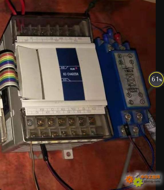

能发个AD资料吗?图片看不真
感觉那里不对

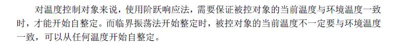

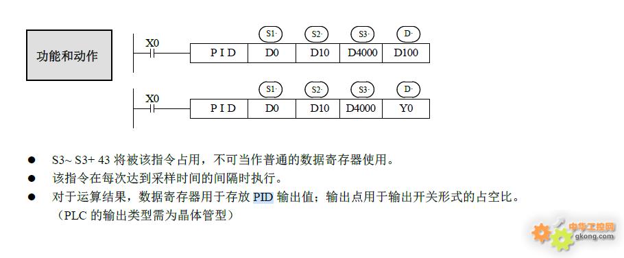

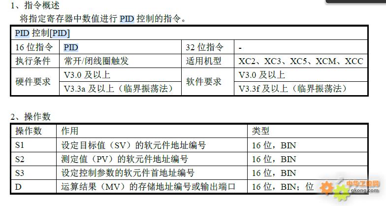

#13楼
在邻居那里下载了资料
AD接线与用过的几款不一样,感觉...表情
使用浮点做运算,要求数据都是浮点形式(omron),信捷是不是也这样的要求
看了一下特殊指令手册,注意到---所有参数以BIN形式体现
自整定失败,是不是与这些要有关?
还有这里,S3占用区
可能是某个参数不符合要求
还有好多,赶脚比欧复杂,不看了,睡觉
莫急,慢慢整,祝成功
[此贴子已经被作者于2019/11/9 0:07:47编辑过]
