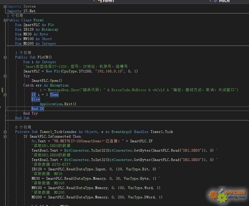

RT,楼主最近在搞工控机的VB编程,把数据库搞得差不多了,但是发现数据的输入没接触过,心态都崩了
本来想着搞串口通讯,但是找了很多资料都说不出个所以然,程序代码太复杂,看到头崩欲裂
刚好在西门子的论坛上找到有以太网的通讯内容,感觉比较简单,所以就花了半天仿照做了出来
也成功做出程序来……不过还没有运行测试过,这几天有空就测试一下。
原贴地址如下:http://www.ad.siemens.com.cn/club/bbs/post_like.aspx?a_id=1578601&b_id=64

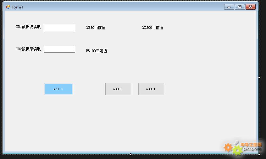

附上做的程序截图

兄弟,你这个是要西门库的吧,要不然不会那么简单.
串口的也很好写啊,关键是你非要用自由口,那你得自己制度(开发)协议啊,所以你头大了.
不如直接用modbus,smart好像支持tcp的,串口不知道.

大佬有没有相关资料能查看学习一下,我只要把功能实现什么方法都可以

和这个帖子一样,调用的S7.NET
http://bbs.gkong.com/archive.aspx?id=467526

首先你得有s7.net这个库吧。smart串口也支持自由口通讯,但显然modbus更方便。

楼主厉害,我也想跟你一样优秀,你用的什么软件编译成EXE了?
