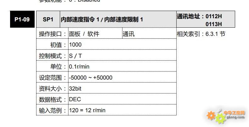

在宏里面执行下面的语句,
({Base_Port}1@SERVO-0112) = 50
电机转速就能调整到50转,
0112应该是转速对应内存地址,我在技术手册上没找到转速的地址
技术手册上旋转方向的通讯地址是0102H,那么转换到程序里应该是什么地址呢?
大家一起学习

原来是这样呀,万分感谢。新新手,什么读不懂。
