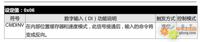

有两个方法
1.驱动器与触摸屏或者PLC通讯
2.通过PLC的输出点接通或断开驱动器上的数字输入点,同时对应的输入点设置如下图

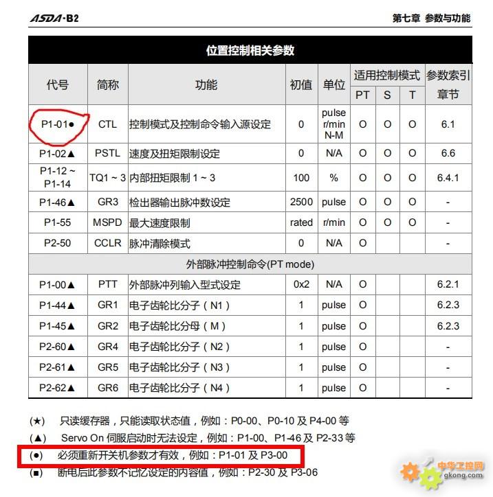

在宏代码里,{Base_Port}1@SERVO-XXX应该是指控制器里的内存地址吧
在控制器的技术手册上查到P1-01(通讯地址0102H 0103H)
我怎么把这个通讯地址对应到宏代码里?
另外这个参数设置后,是不是必须关机再开机才有效?

从下图来看是关机再开机才有效的。设置应该不用宏指令吧,直接往地址里面写数据就可以了吧

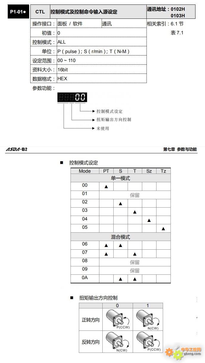

是的,我就是不知道这么想这个内存地址写值(手册上查到他的通讯地址是0102H 0103H)
piyufeng
文章数:20
历史总积分:50
品牌积分(台达):36
注册时间:2019/10/21
发表于:2019/10/30 11:51:46
回复 #6楼 YXBK
我的理解是按照技术手册(百位是1,代表反转)
可以在宏里写一条语句,执行完这条语句,控制器在开机,就能实现电机反转。
{Base_Port}1@SERVO-XXX =102
问题是XXX具体的是指是多少,我不知道怎么转换,
手册上查到他的通讯地址是0102H 0103H。

模式设03,方向设1,那么就是103,这是16进制转成十进制259,然后在0102H这个地址里面输入259.
这是我的个人理解,没试过的,不知对不对,你可以试一下,你也可以打一下台达的技术支持电话问问。
