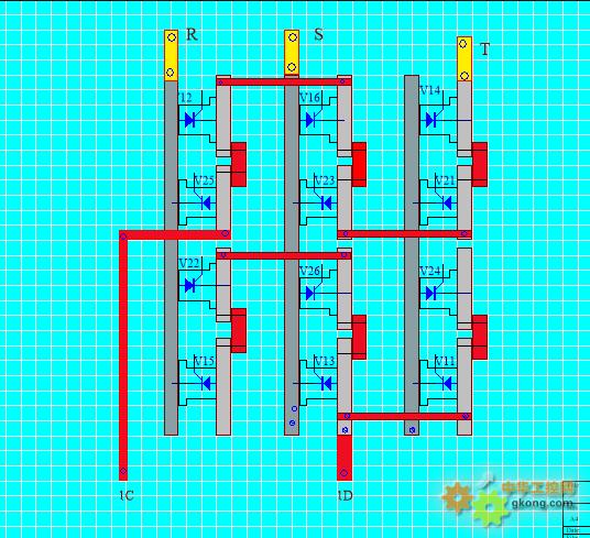

#21楼
嘻嘻,说的都没在点子上呢。
楼主的电路是整流逆变电路。所谓整流逆变,就是说这个变流器是双向的,如果从交流侧输入,直流侧输出,这叫整流调压,如果是从直流侧输入,交流侧输出,这叫逆变回馈。
这种单向可控硅的反并联电路,很古老,在早期的双向可控硅还不成熟的时候,为了变流器可靠性或大功率,都是用单相的可控硅反并联来实现。以前这种变流器用的最多的是给直流电机调速使用。当变流器中的整流桥工作时,反并联的逆变桥被封锁,电机可以实现调压调速电动运行,当电机制动时(或者载重物下降),整流桥封锁,逆变器开通工作,把电机发电能量吸收回馈电网。这在当时是很先进的呢。
这种反并联的整流逆变器,有两种典型的工作模式,一种是“有环流控制方式”,一种是“逻辑无环流控制方式”。在交直流调速系统的教科书里,都有讲。自己去翻书,这里不赘述。
这就是用铝散热片组装的实物图,我不会用3D图,所以用这个形势画出来分享一下。
