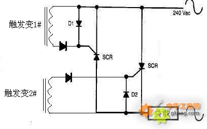

也就是说,这是一个直流输入交流输出的电路?我有时也是这样理解的。每一组可控硅导通后相当一一个双向可控硅 。

应该是交流输入,直流输出,但是直流可以正负交换的。可以上正下负,也可以上负下正

这个是四限向直流调速器主电路!六个一组组成三相全控整流器,电机一个方向转,要电机反向转则另六个工作。

这个应该是直流变频的电路,把直流通过可控硅的通断把直流逆变成电机的交流,uvw应该接到电机的

一楼、8楼、11楼说的是对的,这是一台可以调速、又可以极性转换的直流调速器。12 个可控硅平时只有6个工作,做为正转。另6 个可控硅做为反转。有专门的控制器来控制。
但是这个图的交流输入应该标RST,而不应该标UVW.所以我才蒙的。表情。谢谢大家参与。
当11、21   13、23  15、25导通时,上面是负。当24、14   26、16  22、12导通时,上面为正。也就是说,平时工作只有6个可控硅工作。6 个可控硅为一组,两组可控硅一组输出为负,另一组输出为正。通过前置控制实现正反转换和速度调整。

两只反向并联的单向可控硅相当于一只双向可控硅。
反并联可控硅,就是把两个单向可控硅反向并联,以替代双向可控硅使用。标准情况下,需要两组触发脉冲,使用效果跟双向可控硅一样,常见于工业大电流、高电压电气设备。如图

可逆直流调速器

这上我上现场看了,它是用的直流电机。

这个就是一正一反,楼上说的很明白了。公司轧机用的都是这种电路。

三相四象限可控,直流正流电路,输出正负极性的可控电流
对应的有二象限,直流正流电路,输出单向可控电流
