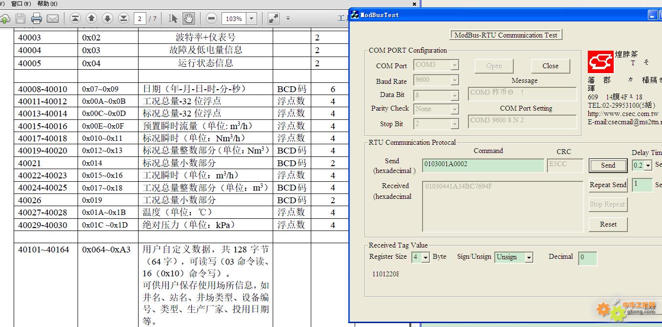

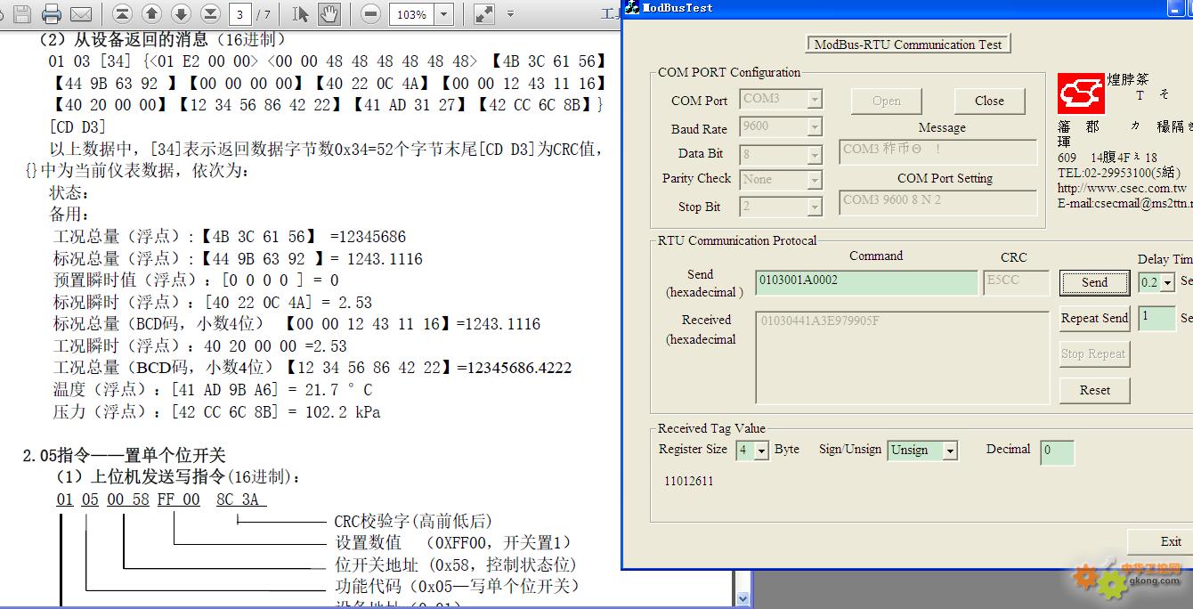

采购了一台旋进漩涡的流量计,支持modbus-rtu通讯协议,相关的说明书也有。使用串口调试和触摸屏连机都能连接的上,但读出来的数据看不懂。由于仪表还没有安装使用,试着读取了温度数据,实际温度是20.6度,读出的数据是11012611,这两个数据之间怎么转换的?
附件中有仪表的通讯协议,在协议的说明书里的例子中,温度数据是:“41 AD 9B A6”,温度是“21.7°C”,这些数据是怎么转换的?
在触摸屏(维纶)也尝试了将数据格式进行转换后也没有得到相应的数据。
请求能得到大家的指点,先谢过了

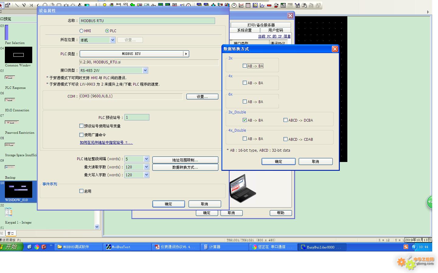

触摸屏的显示格式要设置成浮点才行呀

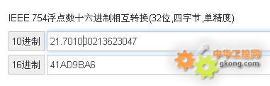

楼主问:“温度数据是:“41 AD 9B A6”,温度是“21.7°C”,这些数据是怎么转换的?”
41AD9BA6是16进制的浮点数,要先转换为二进制,通过指数把尾数分为整数与小数部分,再计算整数及小数部分,然后合成为浮点型数值。触摸屏有转换功能,但可能要编脚本。要搞清关系可以人工计算,但计算过程较繁琐,可以在网上进行在线转换,如下图。
在线转换网址:
http://lostphp.com/hexconvert/

回复 #2楼 YXBK
设置了浮点数,读取的数据是0000001。前后三个寄存器的值都是这个数

以下是引用lizhengchao在2019/10/13 13:10:09的发言:
高低16位互换一下顺序看看对不对呢

发表于:2019/10/14 13:20:22
回复 #7楼 guanyumou
互换过了,在触摸屏上可以这么设置一下

发表于:2019/10/14 16:56:21
以下是引用lizhengchao在2019/10/14 13:20:22的发言:
互换过了,在触摸屏上可以这么设置一下
有时候有多种可能:
ABCD
CDAB
BADC
DCBA
DCBA
