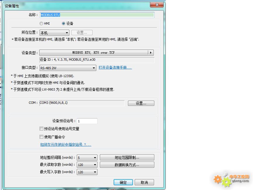

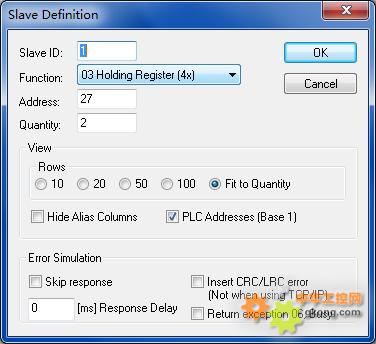

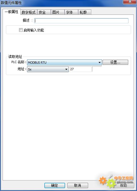

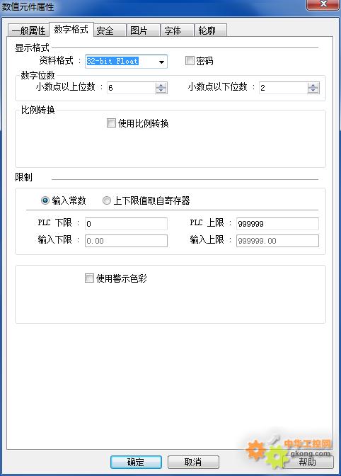

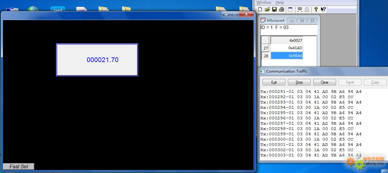

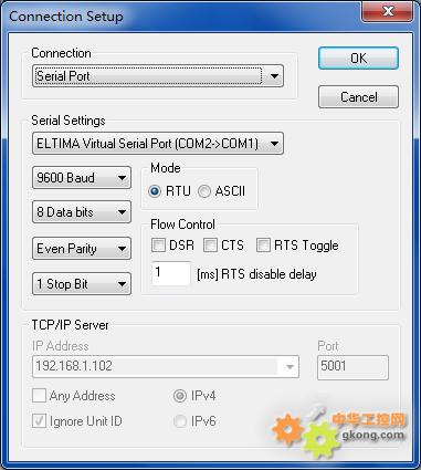

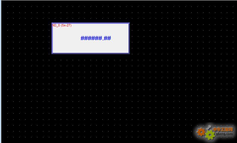

我测试了,可以显示,以读温度为例:
触摸屏设置如下:
Modbus Slave设置如下:
仿真测试结果如下所示:
您看看行不行?16进制41AD9BA6就是显示21.7,关键一点是触摸屏选5x类型的寄存器

这几组数据都是可以正常显示到触摸屏上的
41A3E979,温度为20.5度(该数据是楼主通过调试助手读过来的,那么只要在触摸屏上选择5x类型的寄存器,数据类型选浮点数即可正确显示)
41AD3127,温度为21.6度
41AD9BA6,温度为21.7读

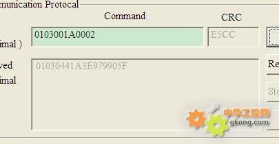

楼主他已然用串口调试读出了温度数据,发送后有返回:
接收中的数据41A3E979就是温度数据,触摸屏上选5x类型寄存器,数据类型选浮点数即可正常显示20.5度,选5x类型寄存器是因为32位中的高低16位需要互换!

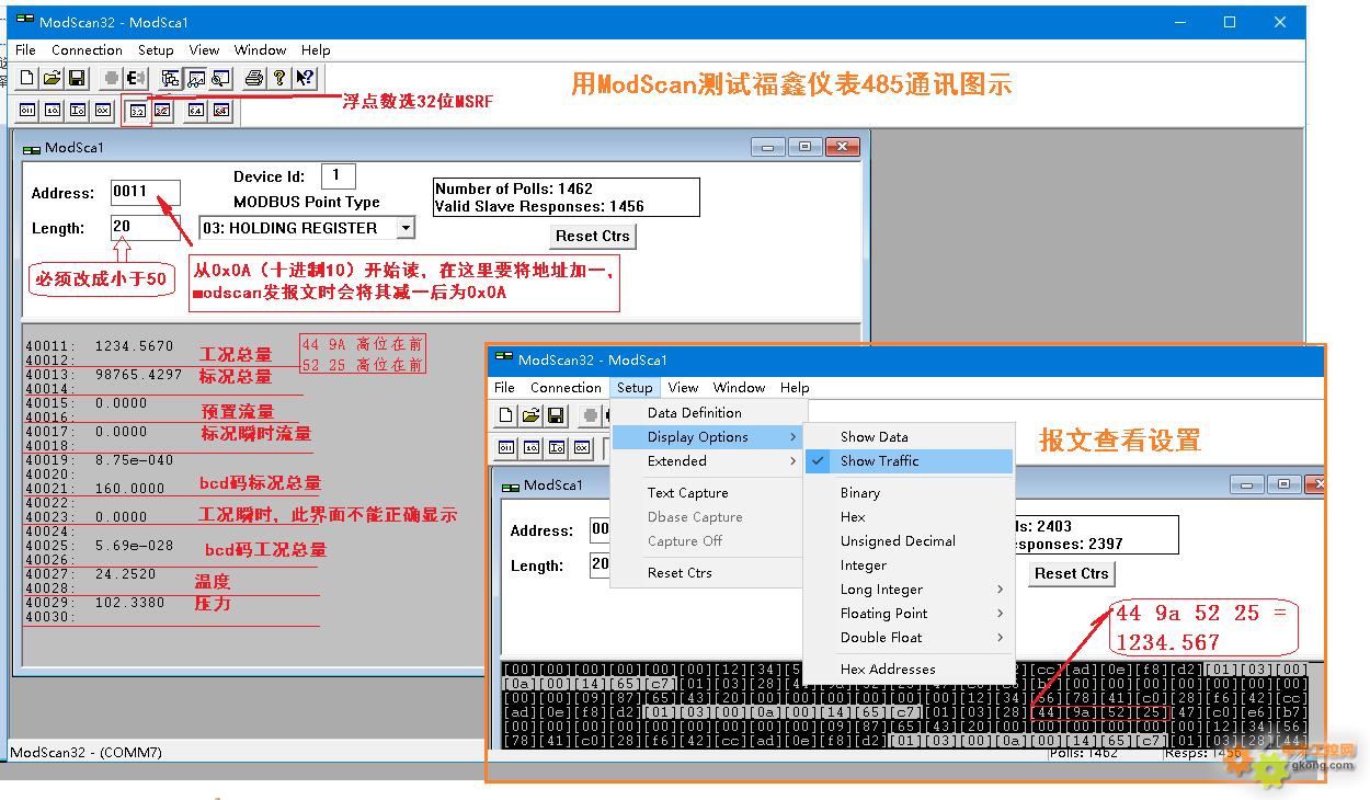

回复 #16楼 guanyumou
谢谢版主详尽的解答,这几天在其他的厂区工作,没顾得上来论坛回复。期间问过设备厂家的技术人员,厂家回复“我们的浮点数格式是按字节高位在前,按4321顺序排列”,下图是厂家技术给的图片

以下是引用lizhengchao在2019/10/18 8:20:14的发言:
就像我13楼回答的一样,无非就那几种顺序倒来倒去。总有一种是正确的

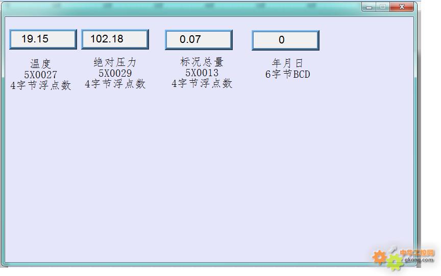

回复 #18楼 guanyumou
这是测试的结果。在触摸屏的通讯参数里要选择MODBUS RTU   RTU over TCP  和200SMART通讯时要选择MODBUS RTU(zero-based Addressing)
在触摸屏的通讯参数选项里“3X”和“4X”里面有数据转换方式“AB-BA和ABCD-CDBA”,通过这种设置以后,触摸屏也是不能正确显示数据,只能显示“0.00”,虽然都可以实现高低位顺序调换,“5X”就可以正确显示
还有2个疑问:1、这是时间数据是6字节的BCD数据,触摸屏数据显示只有一个“32bit BCD”,数据怎么设置才能正确显示
            2、我的控制系统想用触摸屏做主站,200SMART和流量计做子站,通过modbusr-rtu读取瞬时流量数据到触摸屏,然后将数据写给PLC,在PLC里根据这个数据做相应的输出动作,整个过程要在5秒内完成。modbus的通讯速度能不能跟得上?
