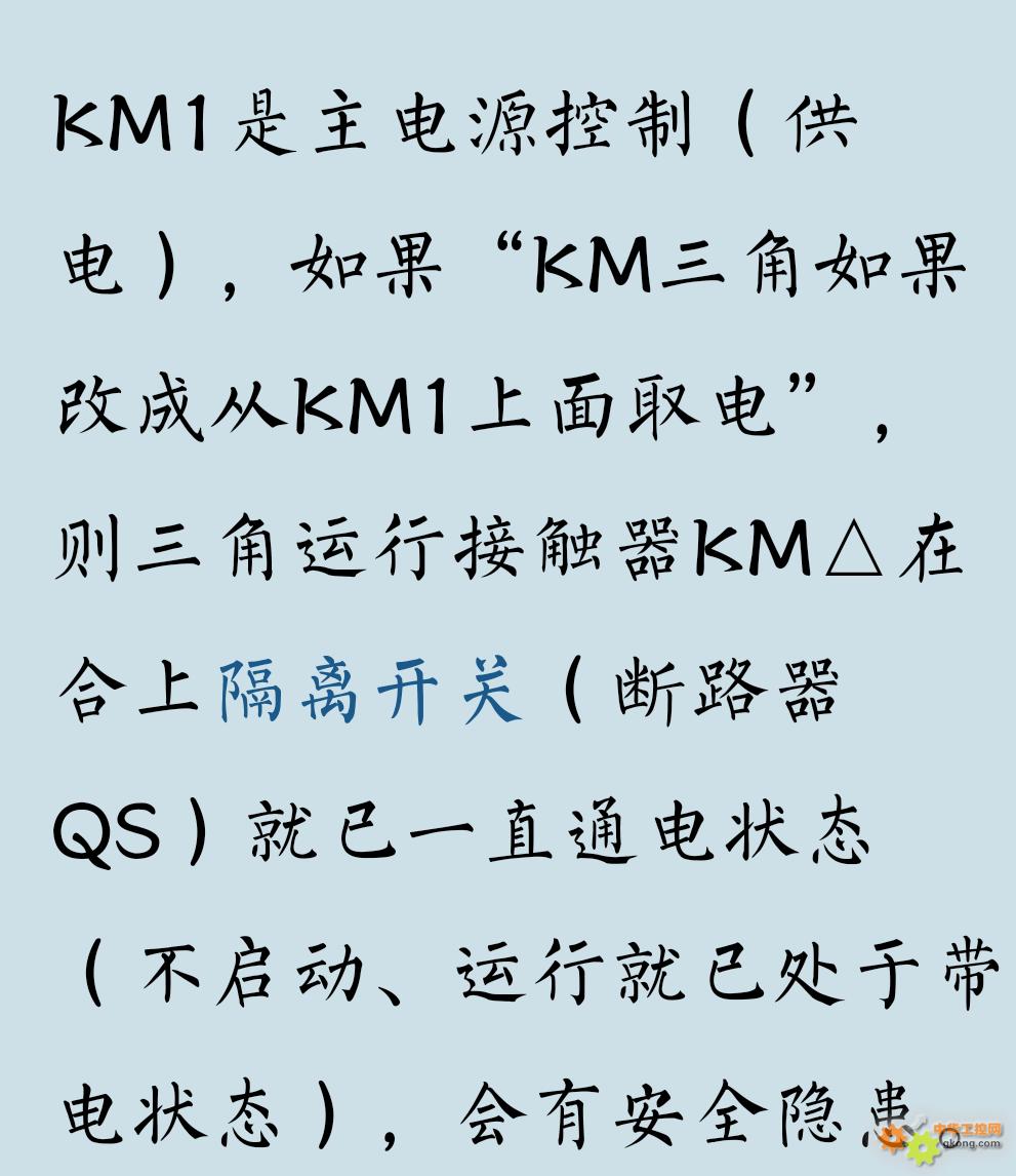

以下是引用yanli7234在2019/10/14 10:14:39的发言:
KM三角如果改成从KM1上面取电,就更好了。这样KM1的电流是你这种画法的根号三分之一。
KM1是主电源控制(供电),如果“KM三角如果改成从KM1上面取电”,则三角运行接触器KM△在合上隔离开关(断路器QS)就已一直通电状态(不启动、运行就已处于带电状态),会有安全隐患。
[此贴子已经被作者于2019/10/14 20:18:51编辑过]
这个没关系啊。需要彻底断电就拉下空开,否则,如果接触器都不吸合,电机也是没电的。但好处是KM1的电流小了一小半。

发表于:2019/10/15 12:29:53
#22楼
看来KM三角的电源接在KM1下口更加合理。

#27楼
回复 #22楼 wajjan
什么一直通电?我认为接在上端有好处,电源接触器主触头电流会小一点,其它没有坏处啊。原来总开关合上不起动时,KM1上端不是有电了,现在只是KM三角上端也有电而已,这两者之间难道还有优劣之分?

#28楼
个人观点:KM2回路没过停止按钮,不安全;时间继电器长期通电,容易烧坏;从图中看出现容易出现打架或者容易受接触器铁芯磁性影响出现延时闭合或者延时释放现象。理论上是可行的。

#29楼
js7型时间继电器除了有延时功能外,还有一开一闭非延时功能。可以同时兼做普通继电器。时间继电器是允许长时间线圈通电的。
