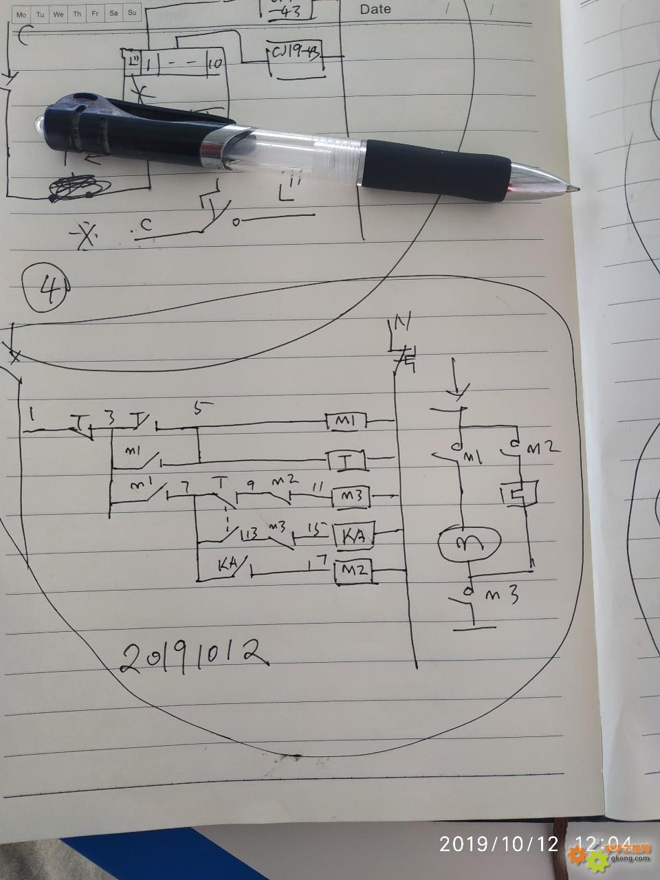

#10楼
完善一点的话,KM2那里加个KM3的常闭互锁,还有要加入热继电器的辅助触头。
大家一起学习

#11楼
要有一次接线图陪同。这样接线比较可靠,可参照一下。

#12楼
KA不要,是否更简洁一些?

#13楼
SJ和KM2窜KM3的常闭触点,KM3吸合后断开SJ和KM2

#14楼
用施耐德的气囊延时头做星三角启动就很简单啊,不用整这么复杂

#16楼
楼主画的应该不行,大手画的没仔细看,但肯定不算好。
星角启动的时序:
1、封头接触器(一般编号是KM3)。
2、主接触器(一般是KM1)。这么设定是希望KM1的触头来承受电流的冲击,KM3吸合时无负载。
3、开始延时,时间要根据需要设定。
4、时间到,封头接触器释放、运行接触器吸合(一般编号是KM2)。
启动完成。
具体的二次图画法很多,但最好是KM3释放后有个短延时再投入KM2。这样的寿命比较长。
星角启动的主回路,很多电工手册画的都不好,KM1、KM2应该是并列关系,而不是KM2接到KM1下面(从KM1下口取电),两种接法的KM1电流相差根号三倍。

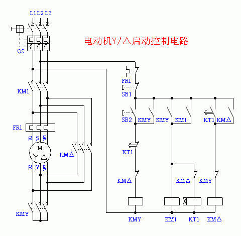

#17楼
星角启动电路早已有现成可靠的、实用的控制电路,你们干嘛还要弄那么多花样的电路呢。
下面电路最为可靠:先封Y再通电Y启动,延时时间一到Y先断△才闭合△正常运行,正常运行后时间继电器不介入(已断电)。

#18楼
建议KM2和KM3互锁!

#19楼
以下是引用老兔子在2019/10/13 20:12:34的发言:
[此贴子已经被作者于2019/10/13 20:29:08编辑过]
KM三角如果改成从KM1上面取电,就更好了。这样KM1的电流是你这种画法的根号三分之一。
