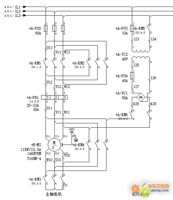

回复 #8楼 764288267
你电路基础不扎实,多看看书,里面会有讲到的
53
18827759296
文章数:146
年度积分:53
历史总积分:53
注册时间:2019/7/5
发表于:2019/10/9 11:06:28
#11楼
回复 #9楼 764288267
这样是可以的,13,14只是连接点代号,不是线号

以下是引用18827759296在2019/10/9 11:06:28的发言:
但是容易让人产生误会

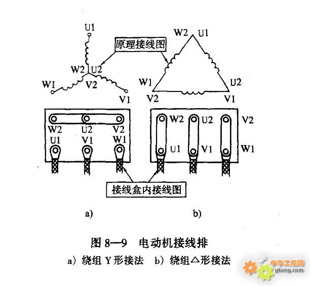

回复 #8楼 764288267

#14楼
你的主回路画的不对。。是错的。。你再看看。。

#15楼
请参考

#16楼
主回路连接和按钮元件选用都不太正确好像,元件名称要在父元件上定义,子元件与其关联。

我觉得问题还是比较多的。
1,设计问题,电机上侧需要加马达保护断路器
2,其他的星三角原理问题
3,元器件命名问题,并没有遵循国标
4,中断点没有命名
5,L1,L2,L3你用了busbar connection point,但这种点不是这么用的
