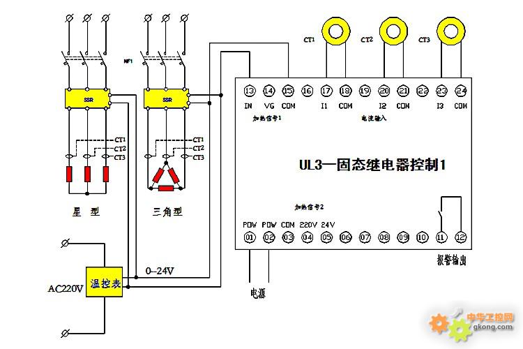

装个加热器断线报警器 不然坏了加热管也不知道。
