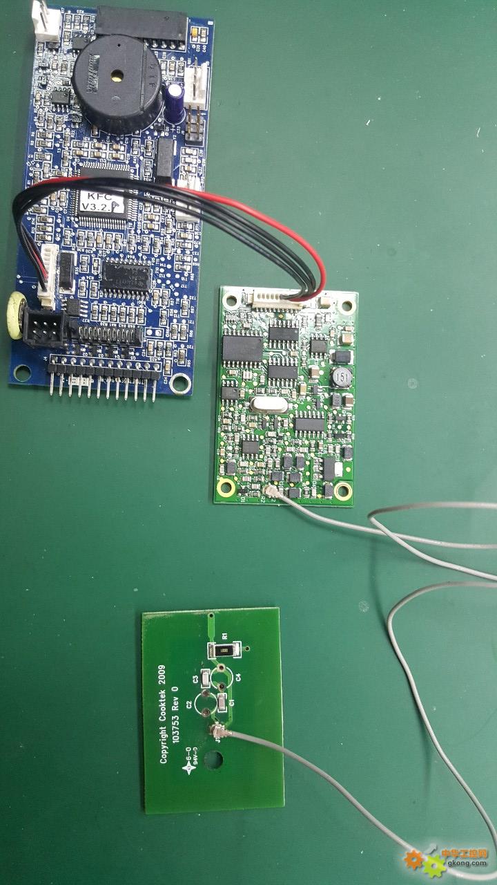

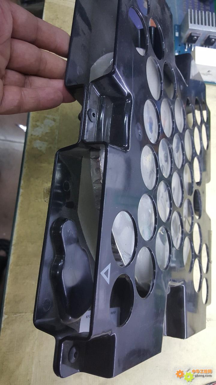

电磁炉控制主板有个识别信号反馈,识别电路末端是个阻容电路,加热盘上有个识别区域用硅胶密封,里头不知道装了什么东西,请教大神有什么方法屏蔽掉识别功能照样使用?

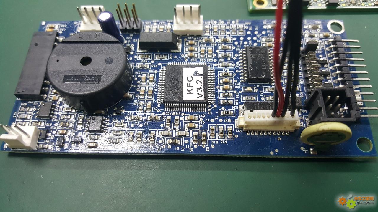

识别功能就是这个电磁炉只能用专配的锅,别人的锅放上不加热,主板到小板总共才4条线,有两条经100欧电阻到主板CPU,应该是信号反馈,还有条是GND,剩下电源12V,这个是什么原理?

识别功能就是这个电磁炉只能用专配的锅,别人的锅放上不加热,主板到小板总共才4条线,有两条经100欧电阻到主板CPU,还有条是GND,剩下应该是5V,这个是什么原理?
[此贴子已经被作者于2019/10/3 11:16:04编辑过]
别人的锅都不行,是不是锅里还有什么机关

那个锅什么模样

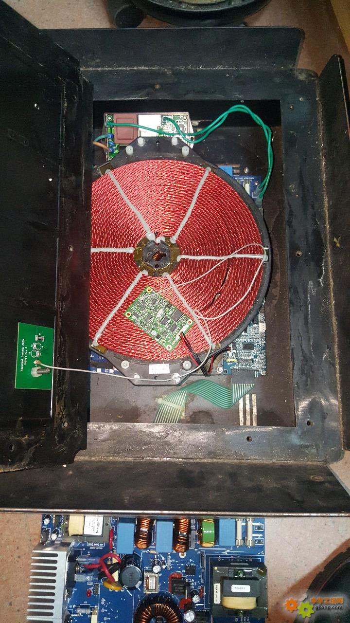

锅的中心是金属,四周是塑料,在塑料里用硅胶不知埋了什么东西。

电磁炉哪里有这么复杂啊,基本只要是铁的就可以识别,识别原理找一下度娘就很清楚了,识别的作用是判断加热盘上是否存在锅,线圈中心还有温度传感器,防止空烧造成超温

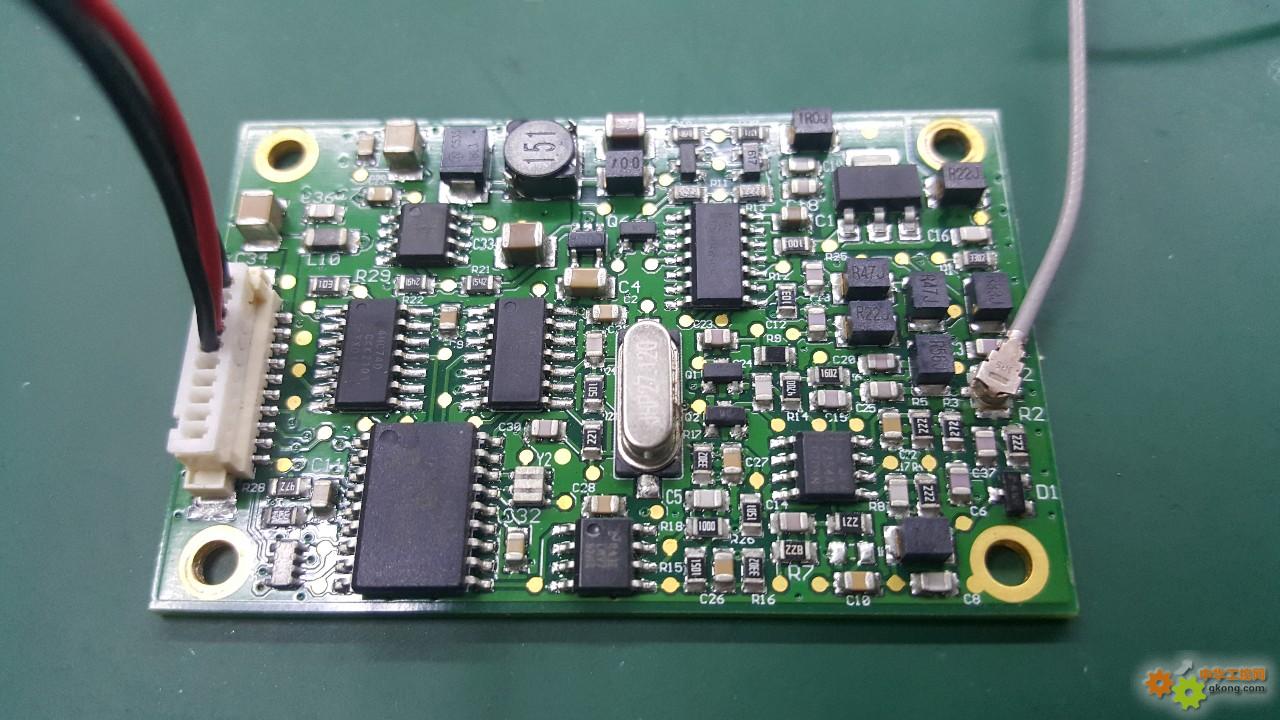

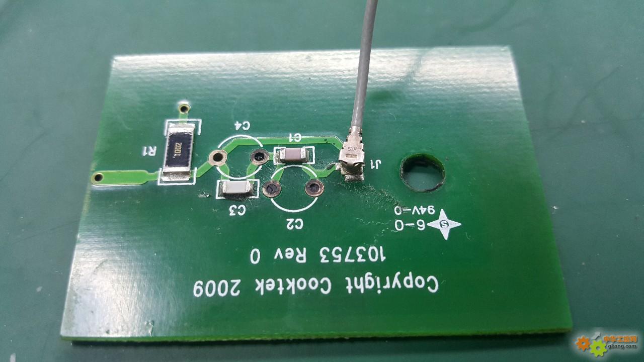

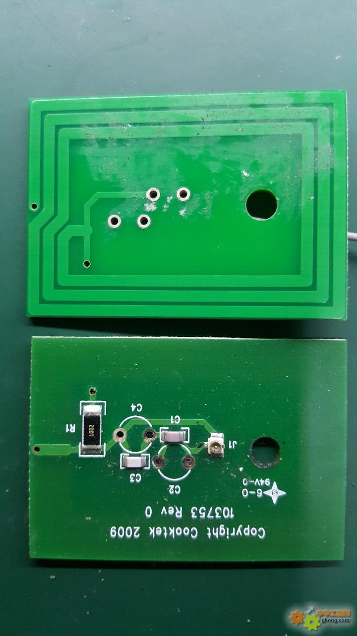

三角形标志下方是感应区,感应区今天用砂轮切开,并没有发现埋什么装置,什么都没有,仔细看接收板看出了端倪,接收板背面有3匝绕组!

锡箔纸包裹的夹心圆盘是发热盘,外表面是塑料把发热盘支撑悬空起来。
