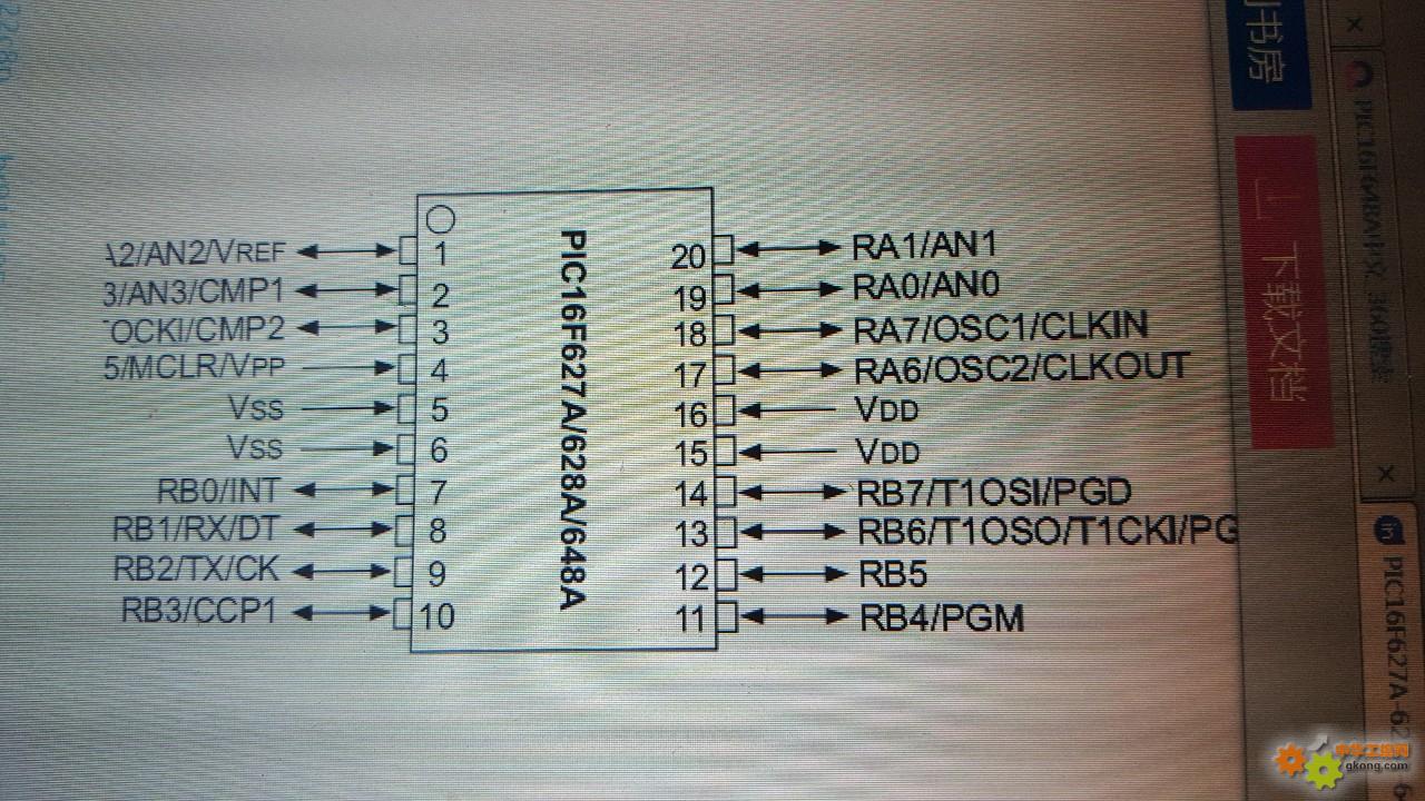

中间的元件有两个功能,一个是检锅用的,就是看有没有锅放在上面。另一个是高温保护用的,防止面板高温烧坏。。
4834
lf2039952
文章数:1351
历史总积分:4834
注册时间:2011/8/27
发表于:2019/10/5 23:42:55
#14楼
回复 #13楼 346953791

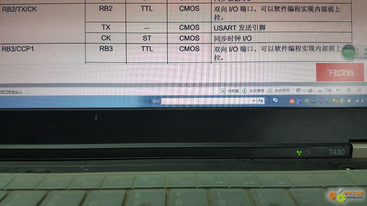

末端带3匝绕组的小板应该就是检锅用的,中间带晶振的小板有个单片机,型号为PIC16F648A ,648A的8脚与9脚发出信号直接各自经100欧电阻反馈到主板CPU ,反馈的信号估计是脉冲信号,CPU检测脉冲个数进行检锅识别。
