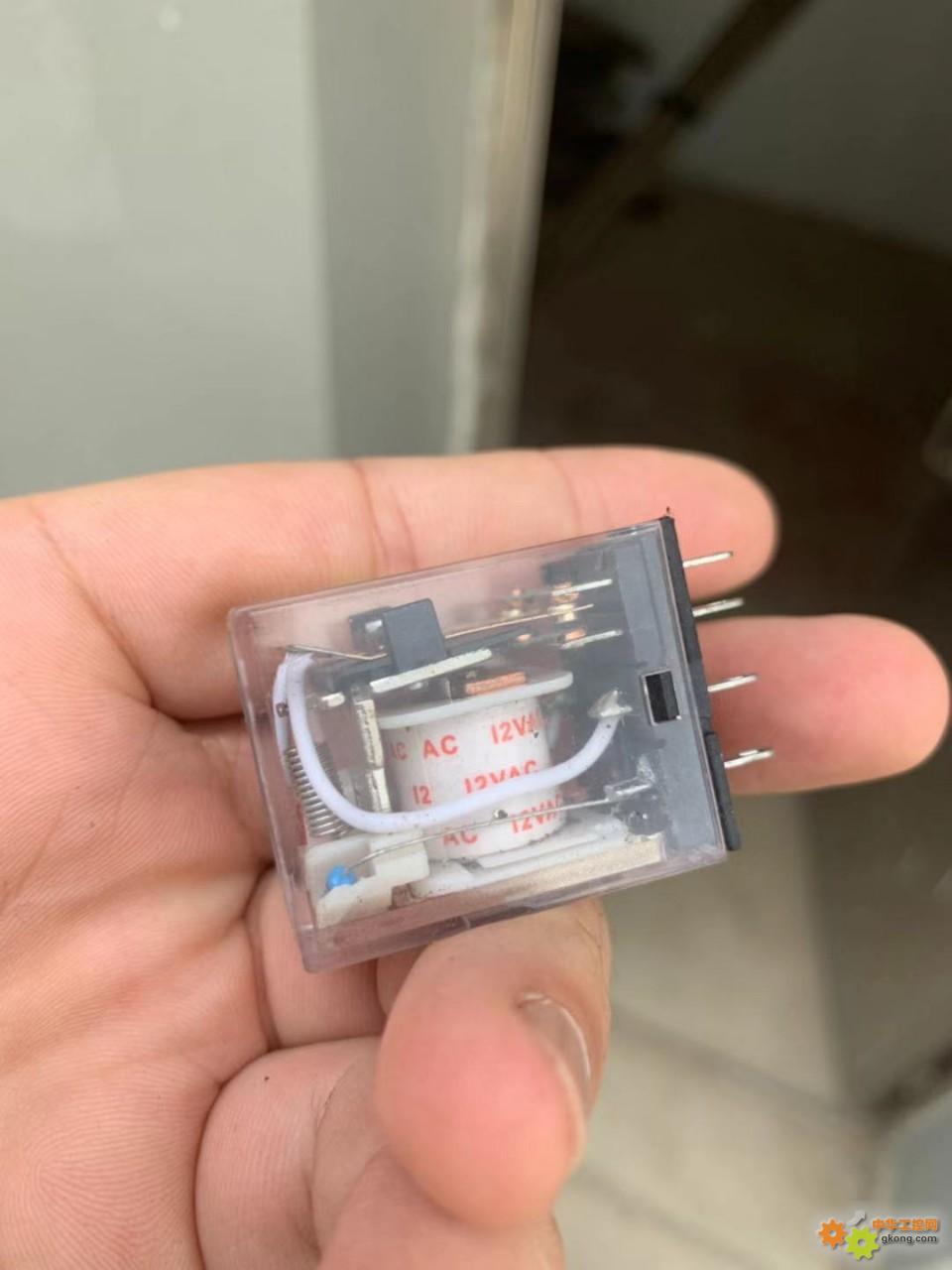

#13楼
以下是引用YXBK2019/9/20 10:58:26的发言:
有没有可能是在启动瞬间压降太大KA2没吸合住
[此贴子已经被作者于2019/9/20 10:59:23编辑过]
没错,这个12V的继电器,我后来看了下,启动过程中主回路最低电压到370V时,变压器的二次侧输出端也有11V,400V时有14V,但差就差在质量上,12V的继电器,11V就把持不住了。

发表于:2019/9/20 11:05:01
#15楼
以下是引用SZHFEI5122019/9/20 11:00:20的发言:
短接XT-11--XT-13,看KA2是否稳定,变压器电压是否正常。
变压器输出有波动,最低11V,那个12V的继电器KA2质量问题导致,工作电压范围太窄了。

发表于:2019/9/20 11:06:34
#17楼
罪魁祸首就是质量堪忧的它。后来我变压器输出改为24V,继电器也改了后就好了。

发表于:2019/9/20 11:18:59
#18楼
以下是引用yutianhe952019/9/20 11:04:13的发言:
你这个严格的讲不是启动瞬间的电压,万用表应该是量不出来的。
大家一起学习
9854
yutianhe95
文章数:3350
年度积分:189
历史总积分:9854
注册时间:2017/3/29
发表于:2019/9/20 11:21:10
#19楼
以下是引用YXBK2019/9/20 11:18:59的发言:
是的,数字式的反应是有滞后,但主回路的主电源指针式的反应370-400没问题的,这箱子一共13个,就这一个出了问题。
