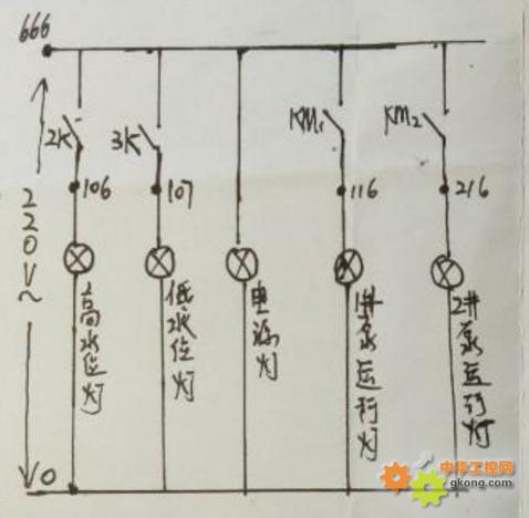

#13楼
回复 #11楼 老兔子
他只是要求关闭声音,还有光显示,可以明示报警点
声光报警很常用
就这样简单的排污控制,指示都如此完善
http://bbs.gkong.com/archive.aspx?id=469902&page=1
