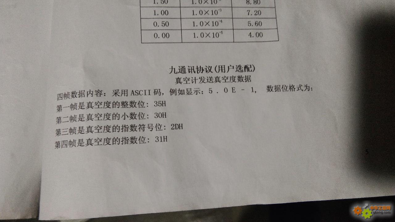

  手头有一台RS232通信的仪器,可以设定通信地址,我可以通过RS232转RS485转换器,转换成RS485通信,我还有几个采集板也是用RS485通信,请问我这个可以一起通过485控制吗?

我现在准备用FX2N-232IF与仪器通信了,仪器背面写的RS232通信,看这仪器通信协议对吗?

这个协议是MODBUS的ASCII通信吗!但是又是RS232,rs232不是只能一对一通信吗?我这有两个显示窗口,对应两个地址!我拆机看了,里面是用的MAX232通信芯片,只有rs485才能用MUDBUS的ASCII和RTU这理解没错吧!

通信硬件链接可以那么做,关键这几个从站通信协议还要保持一致!从你提供的资料来看,暂时我没看出来是它是Modbus ASCII协议!
Modbus RTU、Modbus ASCII协议都是基于RS232、RS422、RS485物理层的一种软件通信协议!

我这通信协议,看了老半天了,不明白。这个仪器手册对通信讲的过于简单还是我们不能理解。我的理解是RS232只能一对一,如果要走MODBUS通信,不管是ASCII还是RTU,都得是RS485才对啊!可仪器内部用的是MAX232芯片,就证明只能是RS232通信,但是我又要读取两个显示窗口的数据,就得有两个地址。纠结中。

烦你把采集板和仪器的通信协议完整文档发出来,我来帮你分析!在线等你!

我发的那两张图就是仪器的通信协议,产品手册就只写了这么一点
