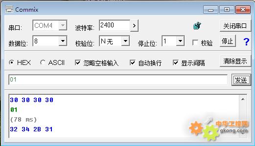

#25楼
可以了,串口调试接收与窗口显示一致.发送窗口地址01.02十六进制。这就是自由口通信,发送,返回。

发表于:2019/9/12 18:55:45
#29楼
今天我用FX2N-232BD板与这个仪器通信,怎么搞也通信不上,接收的数据与我用串口调试时收的数据不一样,这个RS指令怎么写才对啊!这个自由通信,是不是我RS指令只需要发送地址就可以,其他不管。等待接收,比如我取下程序
RS D0 K1 D10 K4
MOV H1 D0发送地址01到D0
但是我D10 D11 D12 D13接收不到任何数据
是不是我这一帧数据没写好,起始位 地址数据位,停止位,我觉得就是这里问题,但是用RS无协议通信,这个仪器就只给了一点资料怎么做。
用串口发送地址01或者02,仪器是有数据返回的,返回的是ASCII码,我前面已经发图了,就是不知道怎么写这个通信格式,这个和rtu有区别吗!
