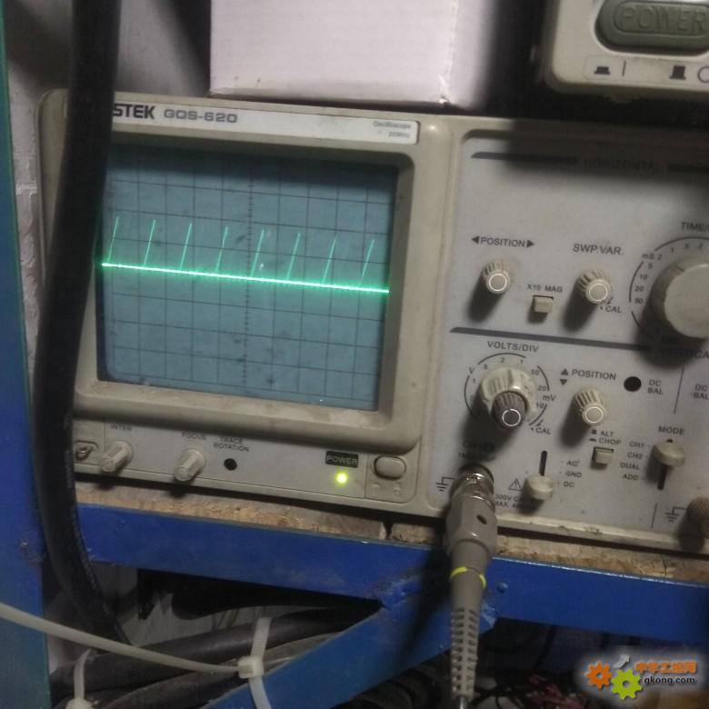

我没给24v负载也打嗝啊,几乎查遍了,也代换了好几个主要器件

栅极电阻查了吗?

回复 #20楼 petus
查了

看Vds波形,电流采样电阻上波形

回复 #20楼 petus
没有波形啊好像测不出

回复 #20楼 petus
高压波形没法测我这

回复 #20楼 petus
电流检测电阻,测出有1v多电压跳动跟打嗝一样的间歇。抓拍很多次才扑捉到照片

那不就是限流了啊

回复 #27楼 AlsacePMuhLG
问题是,限流原因

要么短路要么你采样电阻大了
