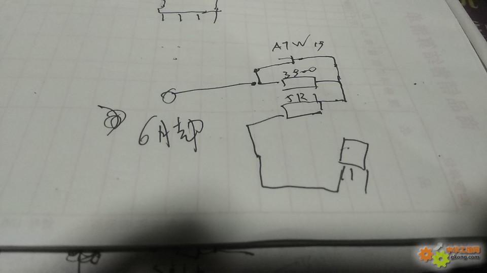

我是直流电源给7脚供电,测波形能用波形

表示很糊涂,直流供电7脚,然后8脚有5V,6脚有波形,看来是这意思!那说明只能说明3844是好的!故障原因外面找!辅助供电回路要接回去!RCD吸收回路检查了么?稳压电路?

rcd就是一个二极管加三电阻并联,还有一个103电容

我都查过了,吸收我拆了二极管和电容,一样的打嗝,还有431,光耦都代换了

很怀疑3844周边有电阻变值,触发保护

我可不可以认为,有24v输出说明电源起振了,然后打嗝是因为,保护关断了,然后又启动了,这样我是不是测启动电阻那波形能看出来?

反馈电压组空载(多数是 5V 取样反馈),24V有负载,不打嗝就怪了。你可以先找到反馈电压组,然后并联一个50欧左右的电阻,只要有100mA左右的电流就可以,反正不能让他空载

反馈电压组,有5v芯片啊怎么是空载了。

还发现这个三极管一样的二极管在输出6脚
