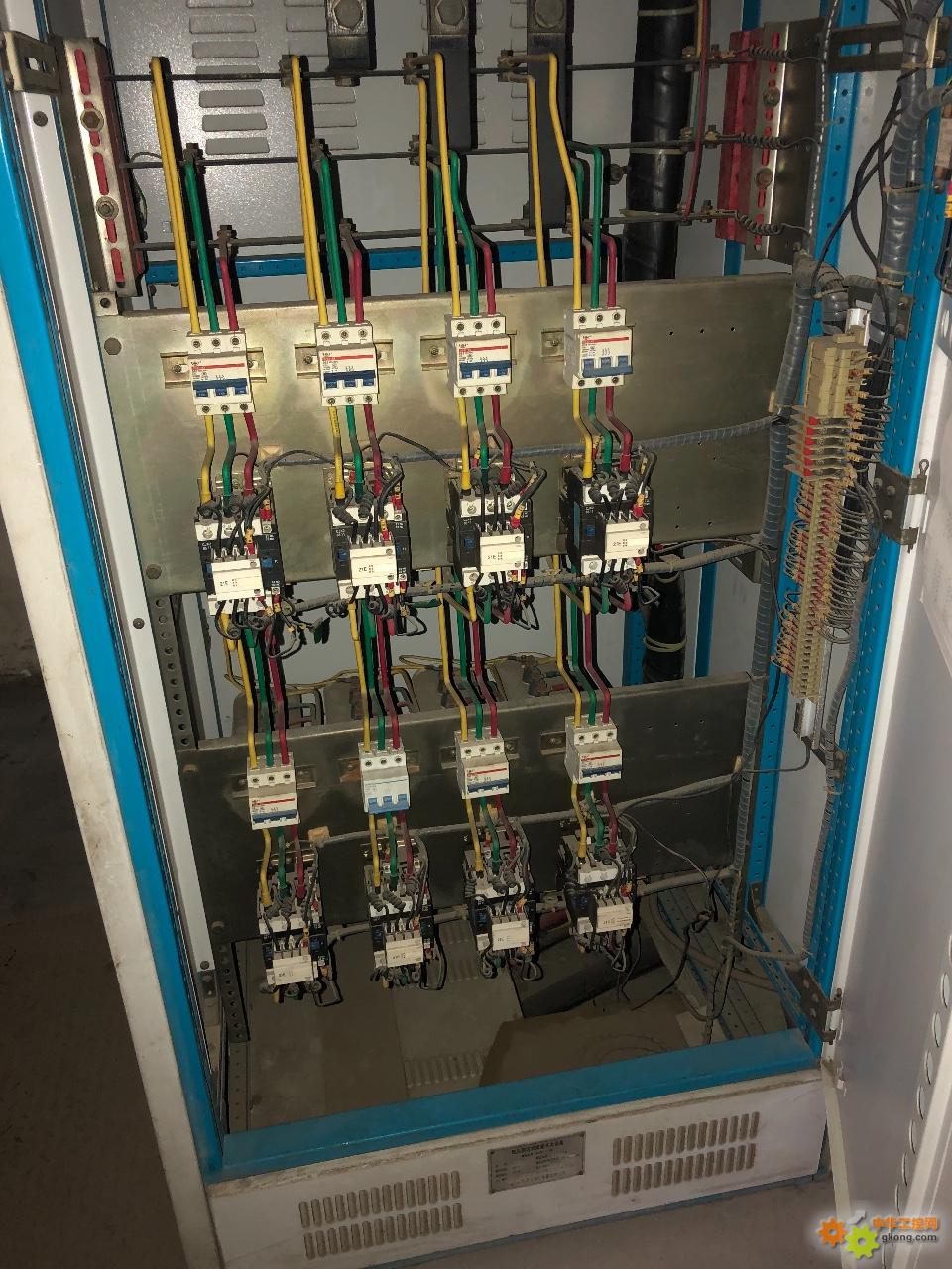

400千伏安变压器需要补偿多少千乏百分之百感性负载。

具体的要看你是什么样的负载,功率因素是多少,可以分别计算其无功功率。不过也可以进行估算,按照通常的负载情况,如果是大电机,可以按总负载(并非变压器的容量,而是实际总负载)的1/3考虑,如果是多个小电机,可以按总负载的1/2考虑。

对了,补充一下,以上计算的结果需要考虑同时率,也就是说,最大的视在功率限制在400KVA以内(因为变压器不可能超载)。否则,如果你的系统同时率非常低,有可能算出的结果比变压器还要大。

全部是电动机同时工作

一般是负载的1/3计算。

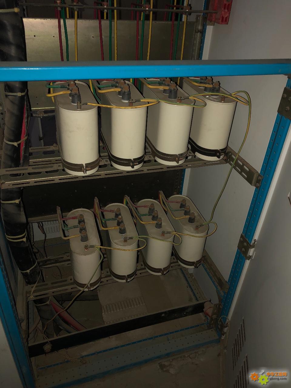

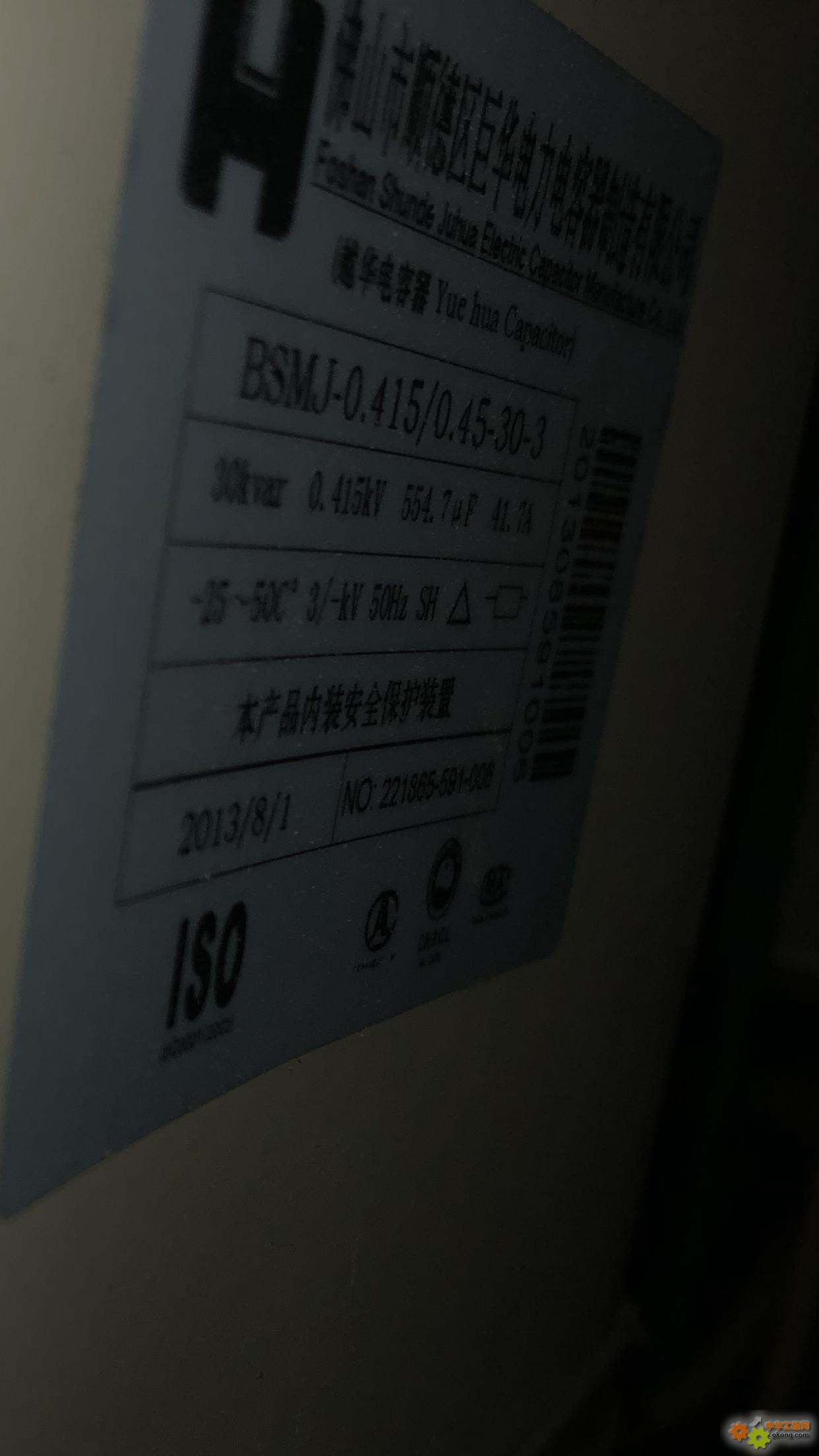

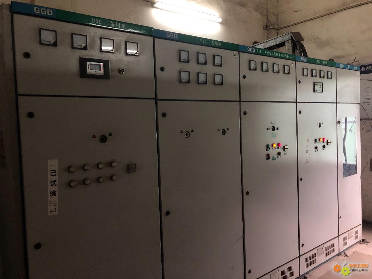

在我们这里是标配的。给你参考一下,照片就是一台400KVA变压器的柜子,一共配了8个电容。BSMJ-0.415/0.45-30-3
