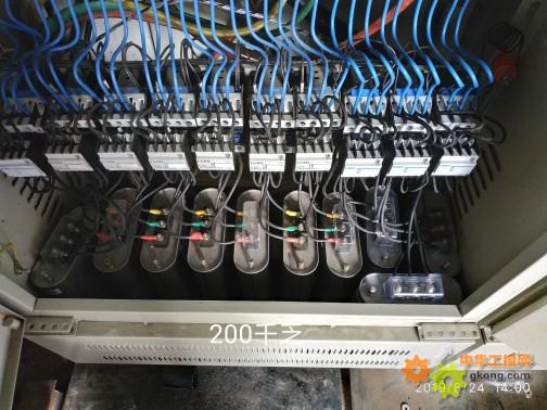

发表于:2019/9/3 15:27:41
#16楼
变压器400千伏安,电机总功率160+132+55+22+11+7.5+4*7.5KW全部24小时连续工作,采石场粉沙子用,电机做功在百分之65左右

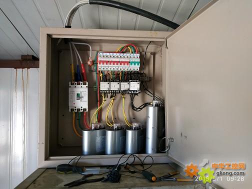

发表于:2019/9/3 15:49:26
#17楼
回复 #10楼 gaoqinxi
目前补偿了200千乏还不行,显示0.75左右又加了个50千乏,应该够了。
