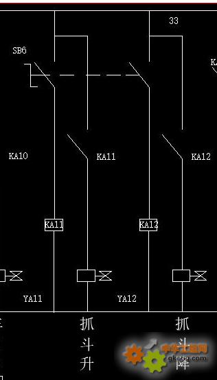

看到这里也没明白,继电器怎么个坏法
只是摸了发热?
换了6个,是同一台车,还是不同车,同一个位置,还是不同位置
线包坏了,还是触点失效
继电器是新品还是库存多年产品,给个12楼那样的图片可好
4小时动作多少次,最短间隔是多少
这些搞清楚就可以结账了
图中SB6啥构造,有点疑胡

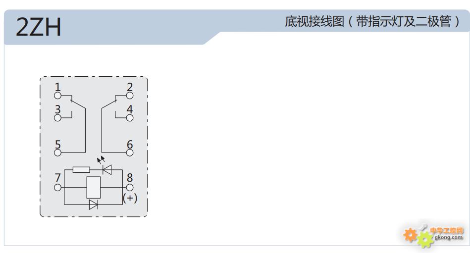

支持13楼本家说的,用固态继电器。余量选的大些,能用10年都没问题。如果非得用电磁继电器,推荐日本和泉的RJ1S功率继电器,只有1组触点,但容量是实打实的12A,这种继电器非常的可靠,就连不喜欢日货的本胖都不得不用了。

频繁驱动电磁阀的,应该选用带反向二极管的那种,因为同时断开的瞬间会产生较大的反向电流。

电磁阀要可靠动作其线圈功率就是固定的,当功率不变而电压变低则电流变大。所以导致以前用的MY系列继电器触点损坏,可按网友建议换LY系列的继电器,或者固态继电器等等。
