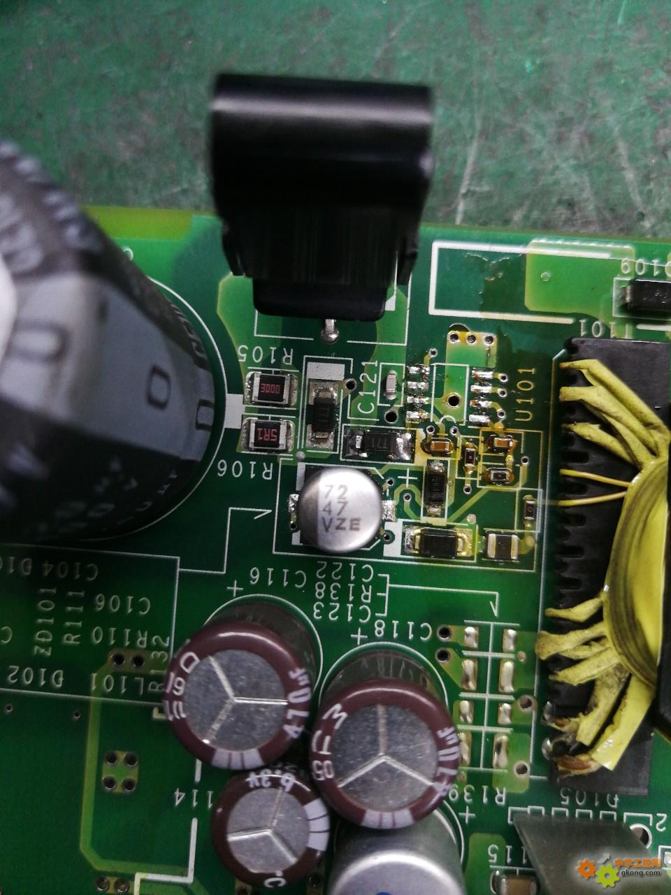

贴片固态电容怎么认参数?急求

很不幸,你必须有测量电容的工具(万用表,电容表,RLC电桥等)

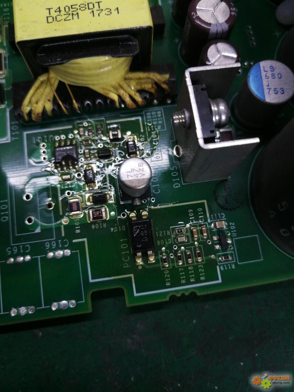

想要准确点的话可能就得焊下来,电容上焊两根线,用万用表的电容档测试,如果有q表的话就更准了。

这些我都有,就是不知道电压等级

我有的,这个应该是47uF ,就是不知道电压多少伏的

开关电源芯片的滤波电容,25v耐压应该够用,保险一点50v。

拿着东西找商家看一下便知

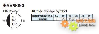

V=35伏 47=47uf 由于墙的存在,看点日本网站太慢,生产商是chemi-con

如果说“贴片电解电容”,而不是说“贴片固态电容”。我就不会理解错是问褐色的元件了。

我也是怎么想的?? 在网上没查到谢谢你
