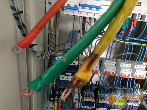

90平方60安30分钟再晚十分钟发现主线对地了。

看到线头烧了,其他具体什么原因啊

这个肯定没有用铜铝过渡专用接头:出问题是必然

铜端子直接压接到铝线上吗?
这个问题好像没有很好的b办法
采用过渡接头吧!

“铜铝压接注意了”这个主题真的描述得很清楚吗?
就那么一张图片,如果没有经验的人,根本看不懂你想表述的是什么。是铜铝线耳没有压接好造成发热呢,还是没有使用铜铝过渡接头啊?
你近来有许多帖子都是让人来猜,根本让人难以知道你想表述的是什么意思,所以我都不想发表意见了。

正规铜铝过渡接头压接或者铝线之间压接(包含高压线爆炸管压接),正规处理都是铝线表面去除氧化层并在端部涂中性凡士林,然后压接紧密

90平方60安?好像电缆和接线耳都没有90平方这个规格。
