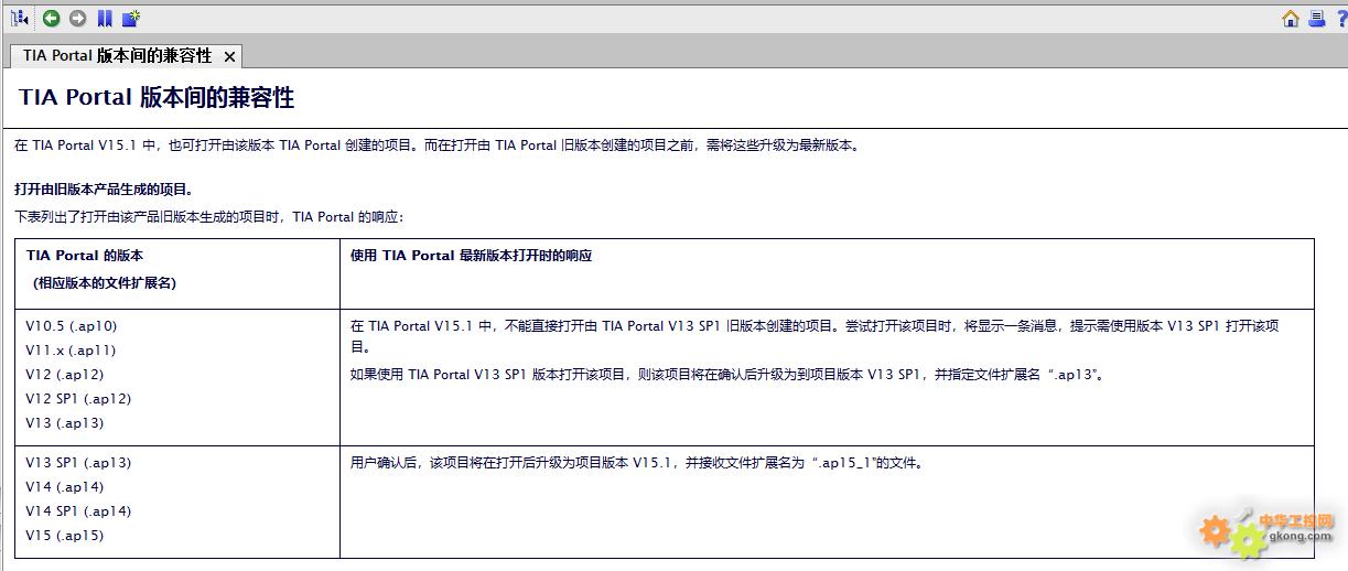

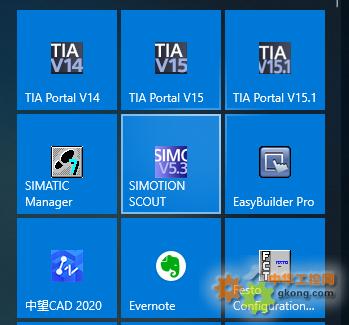

200,smart,300,14.1,15.1如果偏西门子的装这几个一起可以兼容的。不过我一般会备一个虚拟机专门装这几个,然后V15是客户那边有个项目是用15做的,客户不想升级版本,只能临时安装一个V15

我目前是老笔记本上装的V13的,新本上装V14。。假如用V15做好的程序下到PLC后再能不能用V13打开编程呢?
