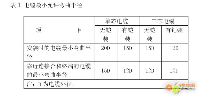

发表于:2019/8/6 22:21:09
以下是引用10011001在2019/8/6 21:27:52的发言:
以下是引用李东泽在2019/8/6 20:39:53的发言:
大电缆注意不要折的弯太死了
不会弯得太死,是大弧度,,,生产量比较大,怎么能全部处理好弯形?
楼主不用太纠结转弯多少合适,只要按照标准来,肯定好看

您误解了,,,主要难题是大缆线折弯,它难以保持定形(线缆有弹性,有应力),而且还是大批量,,,怎么保质保量一致???

发表于:2019/8/7 6:59:02
以下是引用10011001在2019/8/6 22:34:59的发言:
以下是引用李东泽在2019/8/6 22:21:09的发言:
大电缆注意不要折的弯太死了
建议用扎带,或者用绑丝固定

是用扎带,但扎带也是有弹性,比如说今天16平方电缆线弯弧用扎带绑紧,过两天再拉扎带,还是松的。

用铁丝。
