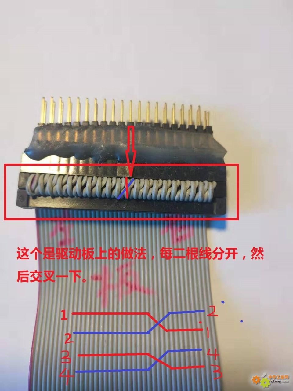

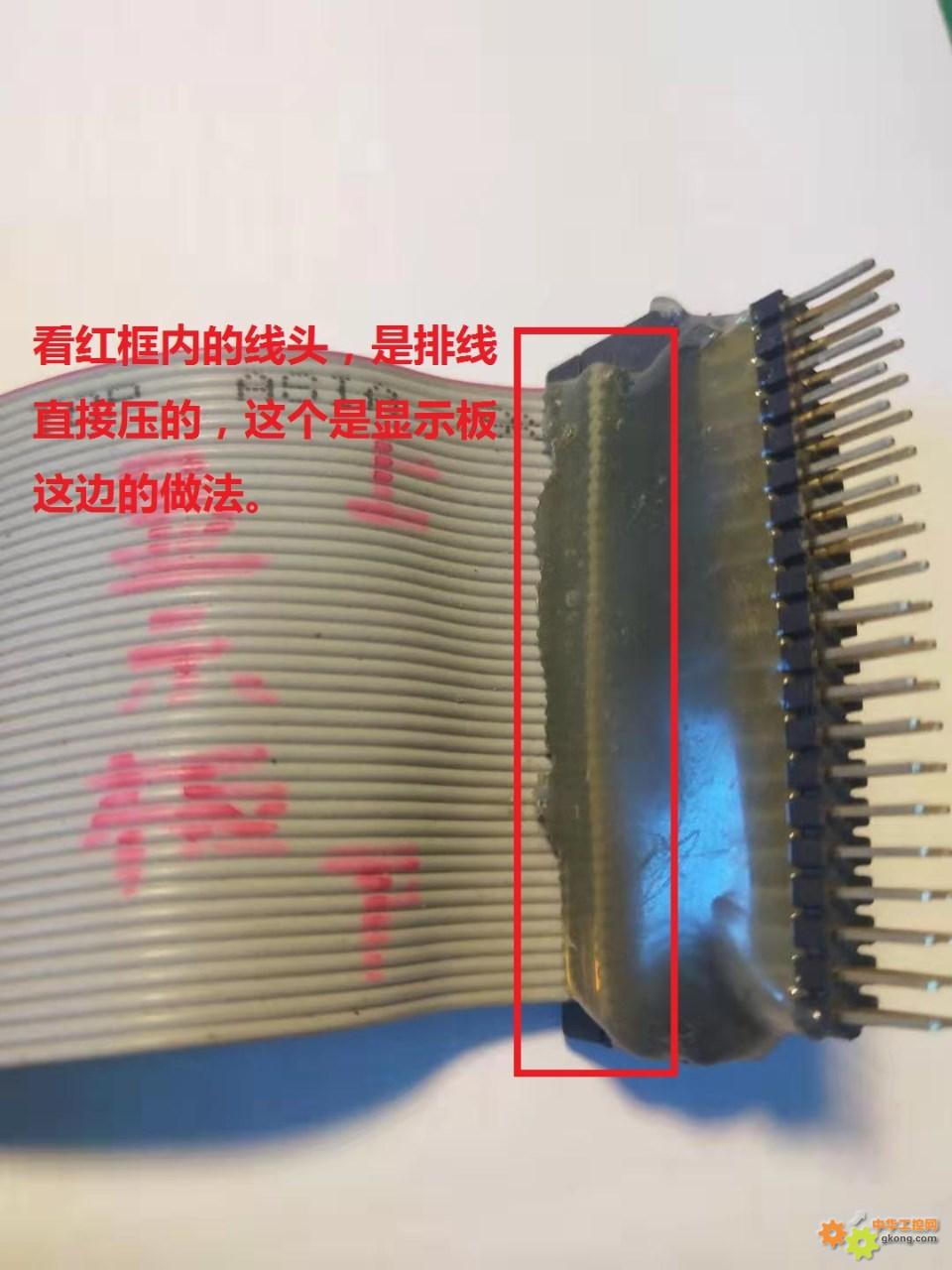

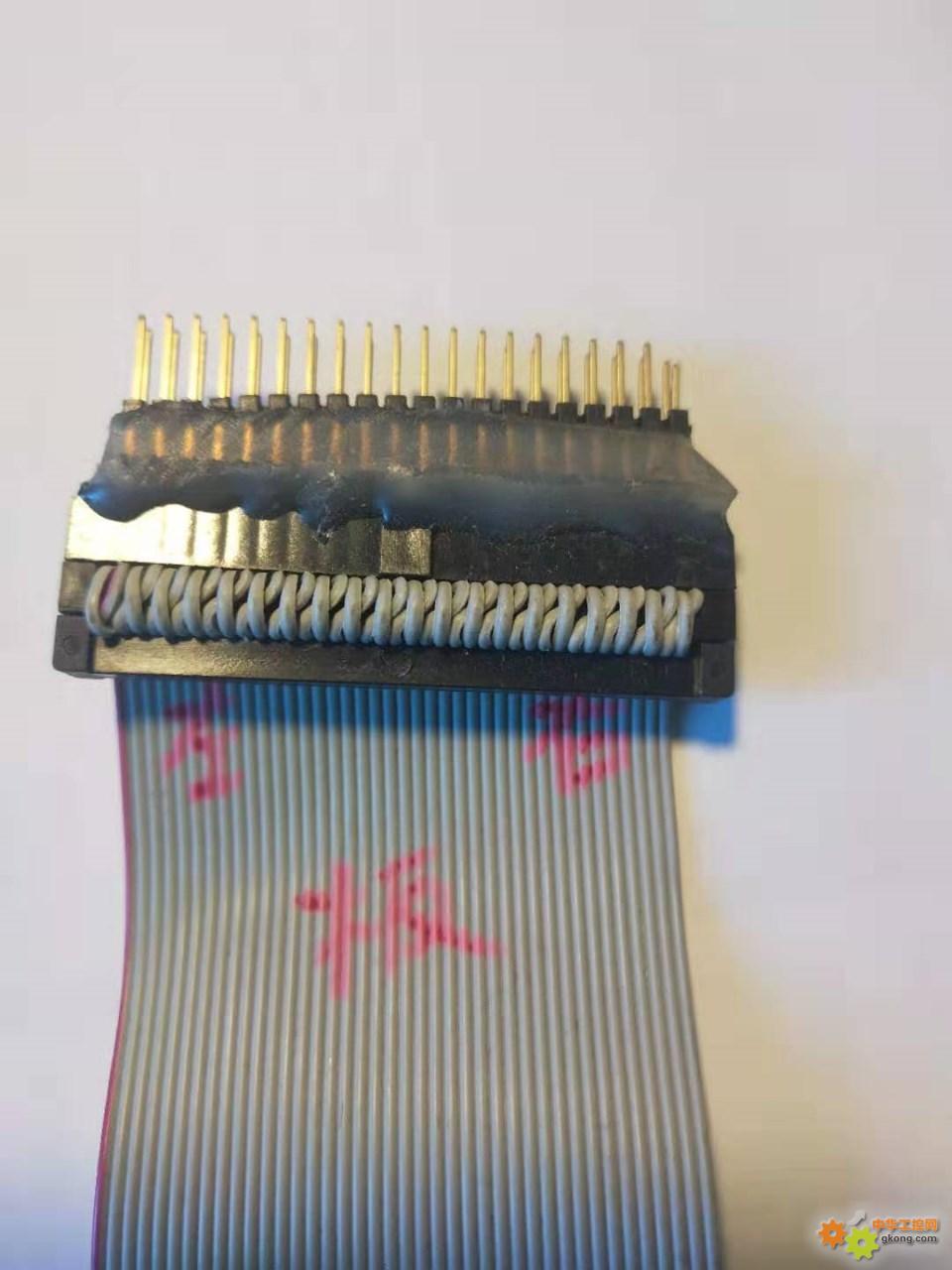

显示板直接压,驱动板每二根反一下再压。做好量一下与原来的板子是否一样即可。

我没有修过430的,所以能不能用我不知道,只有你自己通过万用表量一下就知道了,一条线二个头,做发如上图。
我也是别人哪里学过来的,只是他们是插主板反面的,所以线不用交叉。
无论怎么做,主要是主板与显示器连接与原来一样,能导通就可以。
