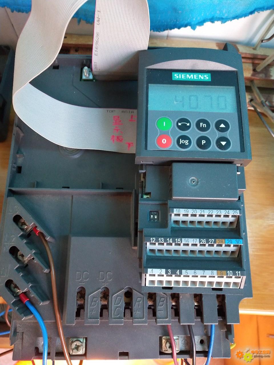

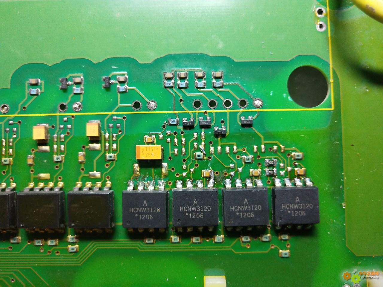

西门子MM440-7.5KW炸机,无显示,万用表检测模块整流部分不正常,拆模块开盖检查整流桥有短路
模块10脚引出线断路,可以看见模块内部10脚引出点发黑。
下桥及制动电阻控制IGBT管的电源线在PBC内部烧断,经过处理外部直接引线连接。
按模块内部直接连接的地方用导线连接,可以开机,报A922(无负载或负载轻),电机不运行;改P2179参数(判定负载消失的电流门限值)为0,判定是否发出报警信号A0922(负载消失)的电流门限值,以PO305(电动机额定电流)的[%]值表示。最小值:0.0缺省值:3.0最大值:10.0此时变频器可正常开机,调节频率,用示波器检查IGBT触发脉冲,发现3路下桥光电芯片3120输入端有信号,输出到IGBT的没有信号。
更换4路光电,示波器检测触发波形正常,上模块,刷三防漆。
带灯泡负载一切正常。
