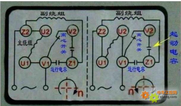

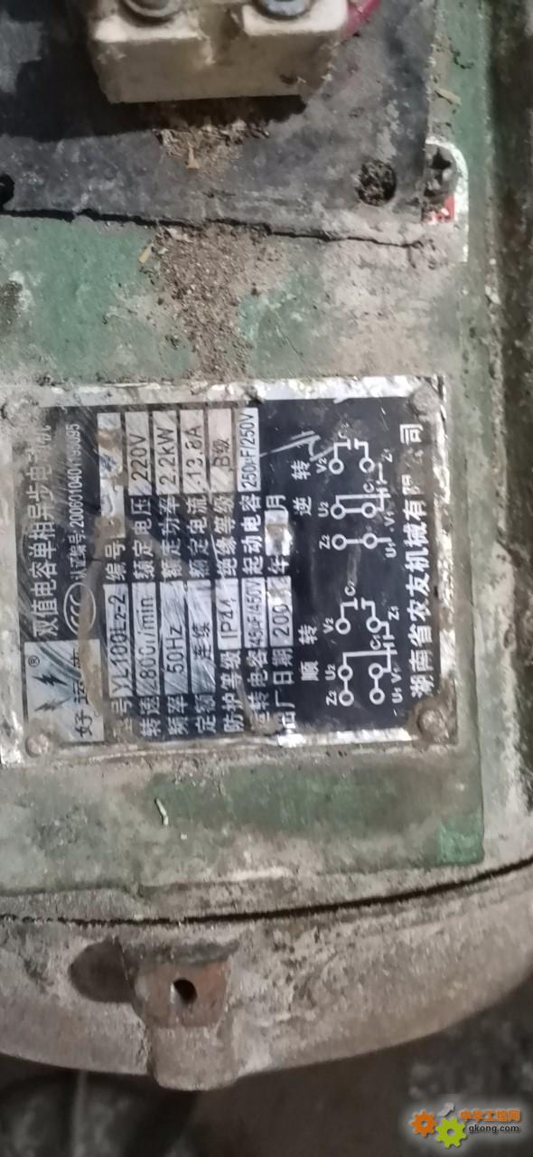

这种单相电机我也没见过,为什么设计成这样?

这是不是三相电机改接单相电源的方法?

内部绕组是怎么样的?为什么要接两个电容,一个电容40微法,一个250微法

一个是启动电容,一个是运行电容

早期木匠就用这电机 修这电机价格比三相电机要高一些 但铜线比三相要少一些 那是三十年前的事了 一个电容40微法,一个250微法 40微法是运转电容 250微法是起动电容

不是

设计成这种是为了实现正反转。。。

这个图看起来容易理解一点

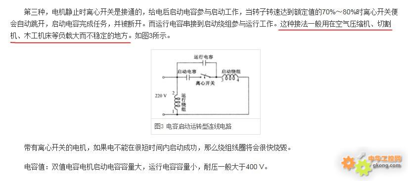

是不是以前比较少380V的电源。所以有220V的。
感觉有380V的电机更方便一些。

哈哈;三相的电机没有了电容,正反转只需要调节下相序;

像这种电机木工刨床和电锯上面用的比较多,它适用于只要有电源的大多数场合使用。缺点是没有380V三相电机的输出功率大,容易损坏。
