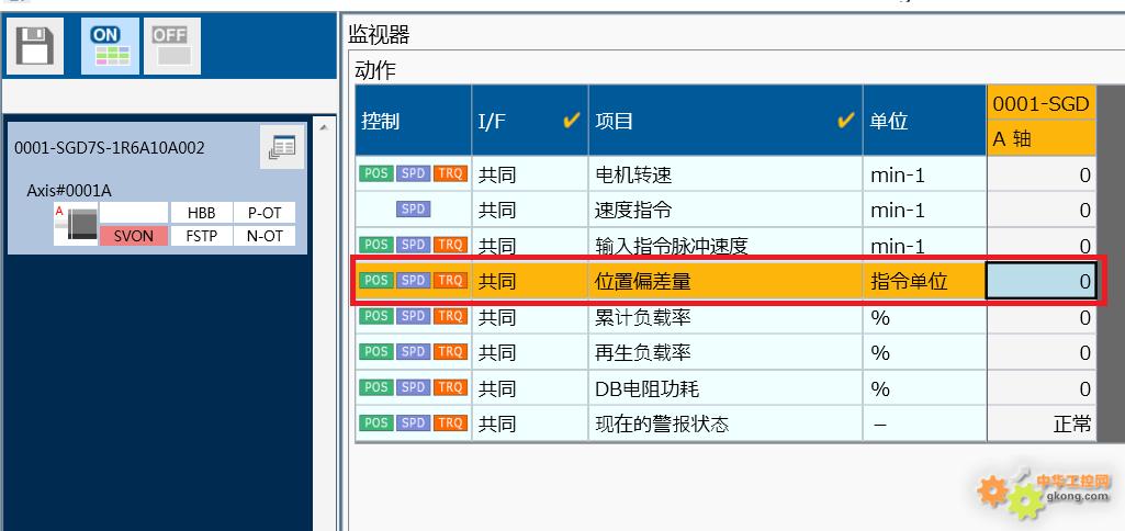

特意家里凑了一套M2定位测试,空载测试基本上不差脉冲数。和现场A轴一样。
