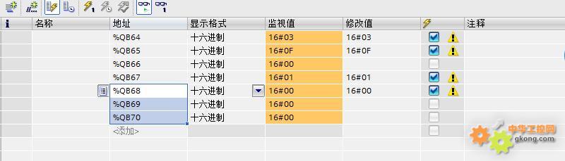

第九步:打开监控表分别监视 QB64~QB70 QB64 对应 Mode of operation 即模式选择,输入 03 选择速度模式 QB64~66 对应电机控制字依次写入 06,07,0F 启动电机 QB67 对应速度写值后电机开始运转
