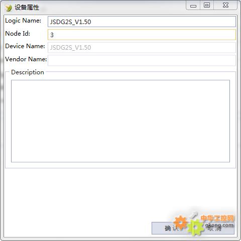

第七步:添加主站设备,KJ-105M2,添加从站设备伺服,并设置从站的站地址为步骤五相同 的站地址,本案例设置为 3:

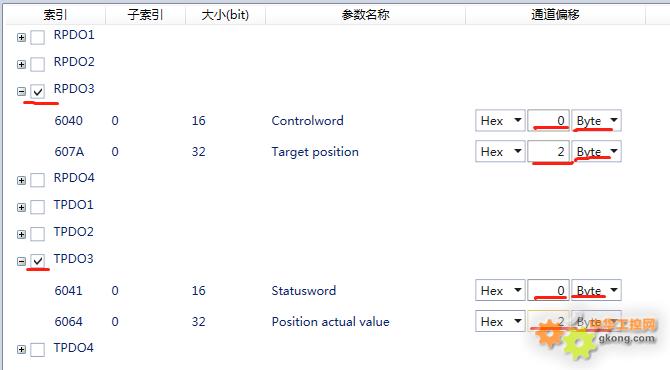

第九步:配置从站 PDO 参数,JSDG2S 的 EDS 文件默认 RPDO1 和 TPDO1 是有效的,可以根 据需要的运动模式进行勾选,本案例使用位置模式,所以选择 RPDO3 和 TPDO3,映射模式 选择为 Byte,并设置各个对象在输入输出区映像的偏移:

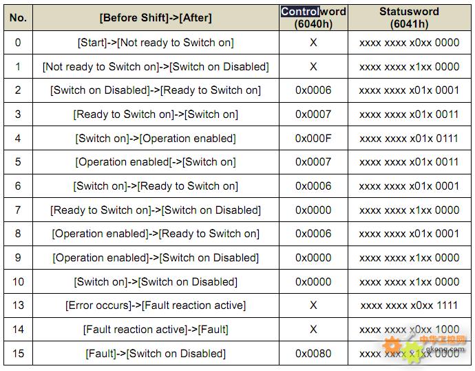

第十五步:以下步骤根据伺服的启动顺序修改控制字,先写控制字 06,状态字变为 31;
第十六步:写控制字 07,状态字变为 33;
第十七步:写控制字 0F,状态字变为 37,完成此步骤则电机抱闸,用手是转不动了;
