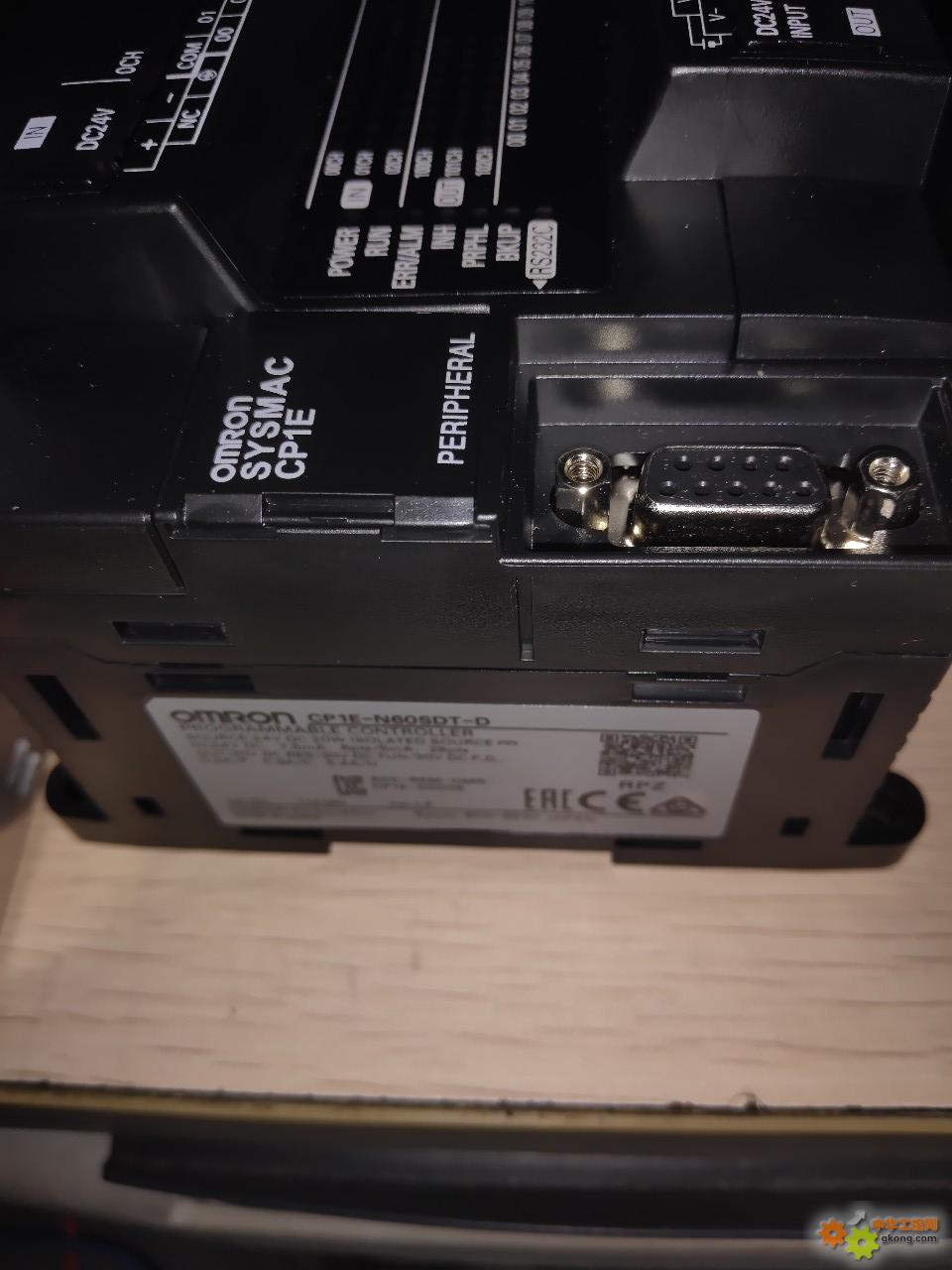

欧姆龙PLC --CP1E系列PLC和西门子触摸屏smart700 IE系列进行通信,看着手册是上支持和欧姆龙系列PLC通信,而且软件上也有CP1E这个选择,但是我就无法通信。

CP1E?,完整型号
是不是图错位了,CP1E-N.... 9针的是232口

这是完整型号

回复 #2楼 李东泽
你这照片拍的可以,型号对准了再拍嘛
CP1E-N60SDT-D

这张图片可以吗

图纸是不是错了,应该是正对正,负对负吧

这个接线的图纸来源于西门子smart触摸屏说明书上的。

错的
9针定义
你应该买图示这样带485口的PLC,CP1E-N60S1DT-D

PLC上是RS232接口,你按RS485接线,肯定是通讯不上的;
