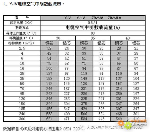

以下是引用877476825在2019/7/25 8:20:50的发言:
以下是引用yanli7234在2019/7/24 16:30:09的发言:
以下是引用877476825在2019/7/24 14:59:19的发言:
柜子内连接线两根50平方单芯并联给90kw空压机供电(160A)左右,严重烫手。约一米左右。上面说可以用的做过实验没?
你的50平方线是铜线?本胖觉得50平方如果距离很短,在柜子内,160A问题不大。不需要两根并联。
弱弱的问句,您做过实验吗?一台小空压机75kw,电流约130a,柜内连接线35mm2x2。线温度约50度。当然空压机负荷重
不记得做过专门的试验,但我设计过的柜子超过1千个,都是根据类似的原则,工作正常。另外,柜内我都是尽量使用铜排,当然电缆也用,但极少,柜内用的是电线。
50平方电缆(注意是电缆,载流量不如电线)架空40℃的载流量是167A,通160A是没问题的。就算电缆的截面稍微差点儿,因为是电线不是电缆,基本上能背平。另外,这个电缆载流量其实都是有余量的,接头才是关键。另外,要注意距离,柜内那都不到1米的长度,肯定没问题,你可以做个试验,这样心里踏实,做试验可以用自耦变压器降压,反正只需要电流。
本胖现在没有试验的条件,你有条件就试验一下。
网上搜到电缆载流量。
