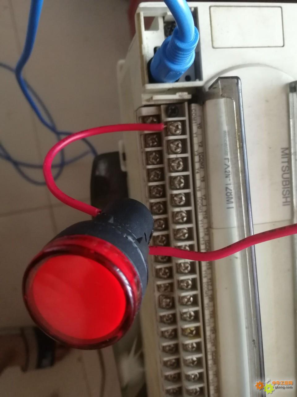

请问给位师傅 输入com端和输出com端需要连接吗 还有为什么按下按钮指示灯不亮
型号:三菱FX2n 128mt
接线方式:指示灯一端接输出24V电另一端接输出Y0 按钮一端接X0另一端接输入COM端

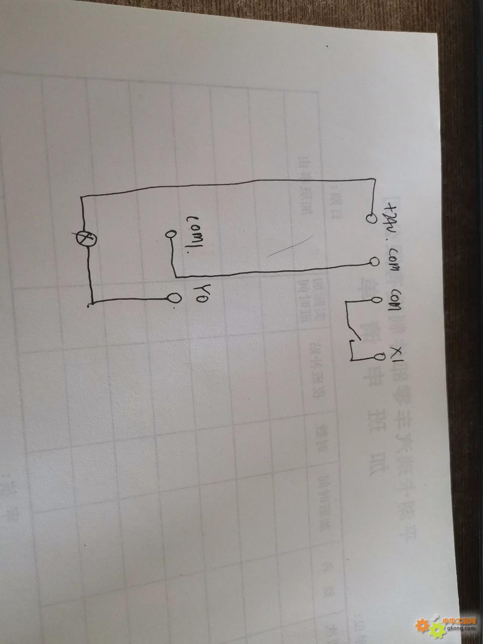

发表于:2019/7/22 15:52:05
24V接COM1,Y0接指示灯一端,指示灯另一端接COM。

发表于:2019/7/22 15:54:26
Y的COM1接到输入端的COM

发表于:2019/7/22 16:13:02
回复 #2楼 zrx517697809
是直接构成回路吗 那24v怎么接

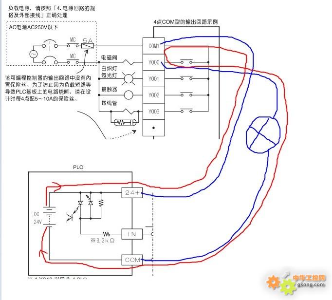

发表于:2019/7/22 16:23:29
你还得写程序

发表于:2019/7/22 16:31:14
回复 #4楼 1053370790
应该是要写程序 没写程序按钮按下去只是控制器上面的0亮 指示灯没反应

发表于:2019/7/22 16:36:35
写程序了没有?

发表于:2019/7/22 16:44:06

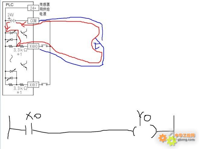

蓝色是接线,红色是电流走向

发表于:2019/7/22 16:54:05
晴空万里C位
在
2019/7/22 16:31:14
写了程序后X0亮灯后Y0才会亮灯,然后指示灯才会亮

发表于:2019/7/22 18:07:30
回复 #6楼 sxjice545
没有
