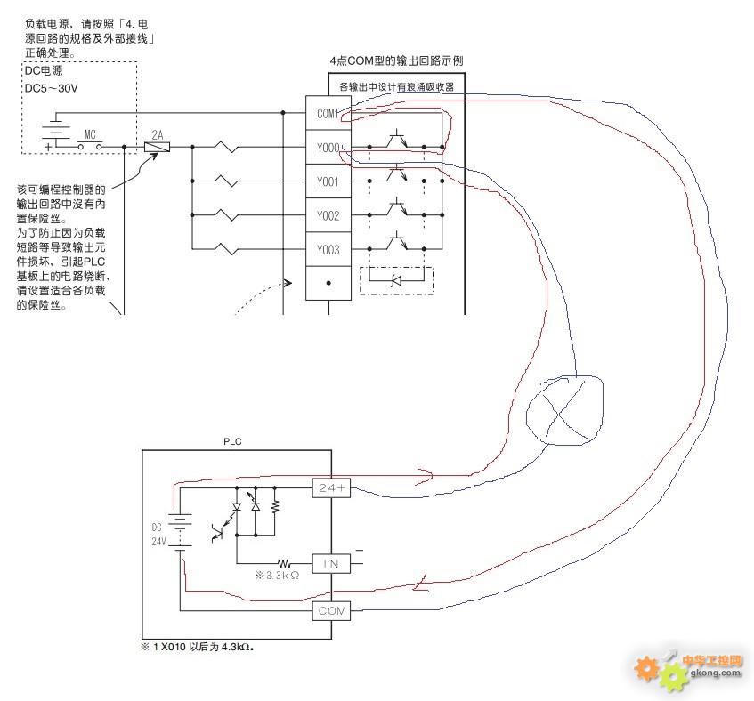

蓝色是接线,红色是电流走向
确定你这个接线是正确的吗?

没写程序,你接的信号灯是不会亮的,会亮的只有你按的那个输入信号的灯,指示输入信号的状态。
写程序才能点亮Y,PLC是逻辑控制器,没逻辑怎么控制?

输入:COM直接与X0连接,就亮了,按钮看下对应接线端对不对;如果直接用线连了不会亮就是坏了;
输出:NPN型晶体管,24V的指示灯+极直接与电源+极相连,-极接到Y0端子上;电源的0V接到Y0对应输出公共端COM上;
当Y0亮时指示灯亮就对了;

图是没错的,当然我没注意到楼主的PLC是晶体管输出的,更正一下。

即便用晶体管输出,你这样将输入与输出共用,不值得推荐,源自输入内部自带电源。
去年,有台ABB变频器,启动端就是外接电压与内部电源打架,损坏启动端口。

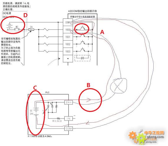

#16楼
回复 #14楼 YXBK
更正对了吗?
用外部电源D,还是内部电源C?
电流B,晶体管A

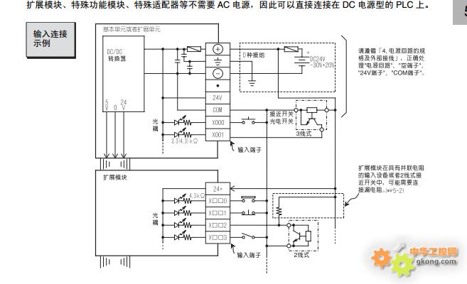

楼主这是你这款的PLC的咨询,里面有详细接线图
