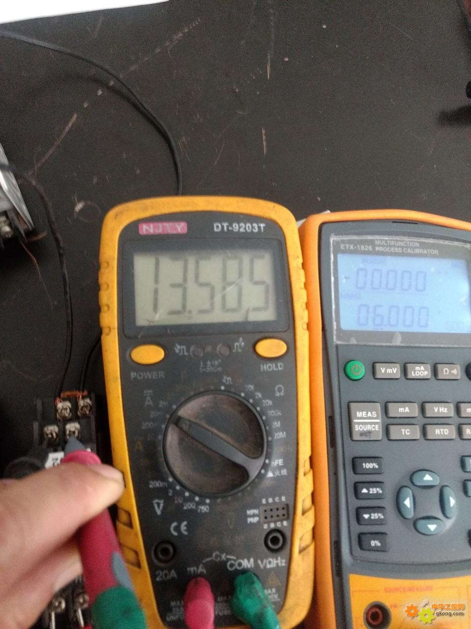

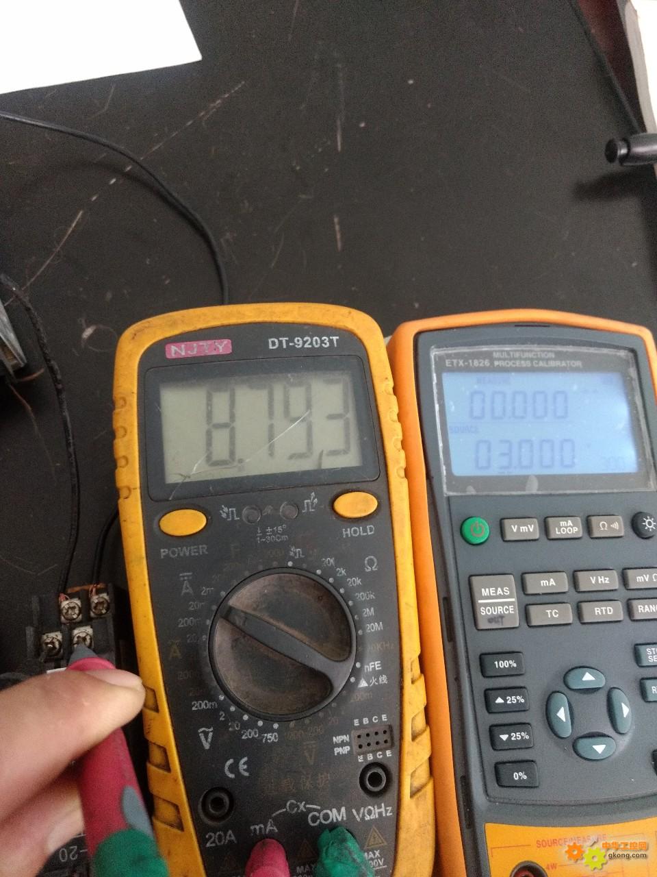

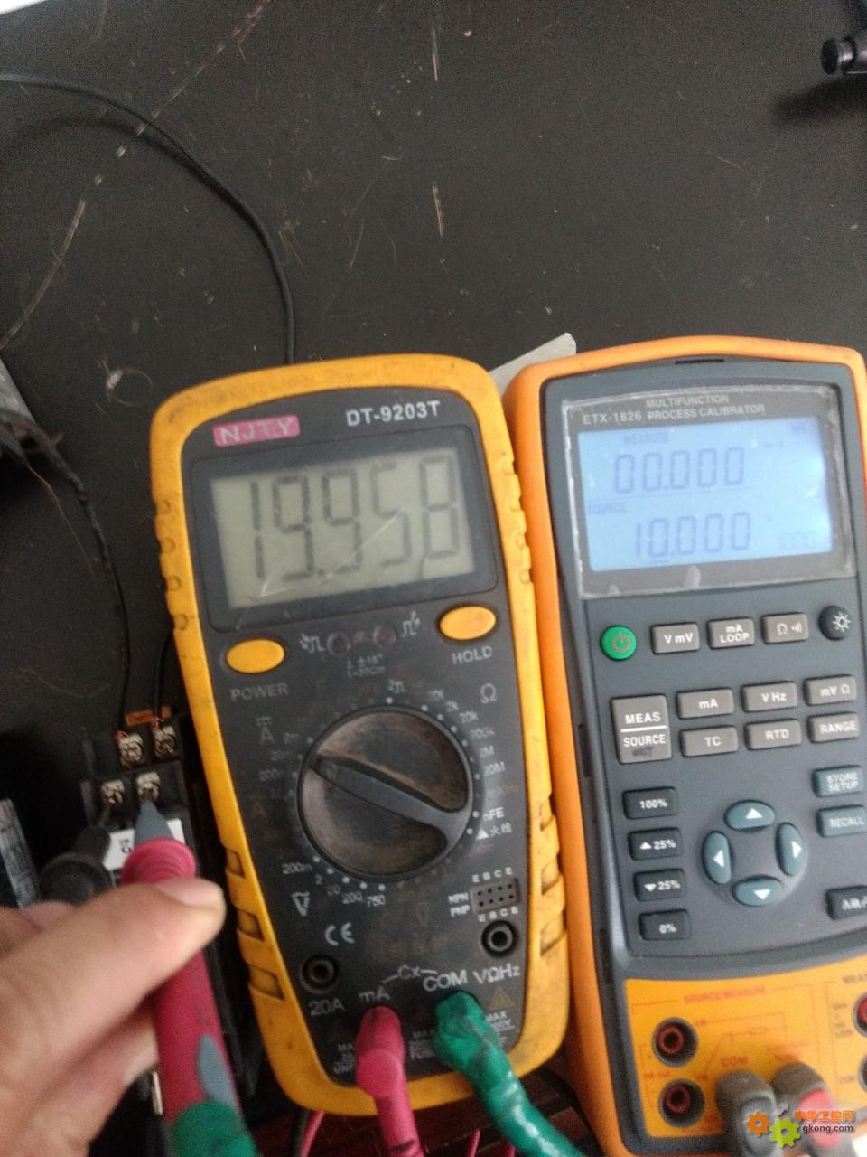

在仓库的旧柜子上有一排隔离器,随手拆了一个,回去试了一下,就是上面的结果,今天过去把剩下的几个都拆回来了,找了一个相同型号用相同的方法测量,一切正常,初步判断开始那个是坏的。。。。。
这个是输入10v,输出19.9mA,请忽略渣渣万用表表情表情
这个是输入6v,输出13.6mA
这个是输入3v,输出8.8mA
