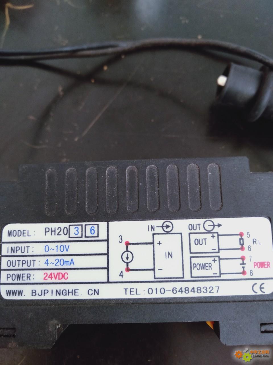

这样的一个信号隔离器,我在IN端输入一个0-10的电压信号,用万用表20ma档红表笔接端子5,黑表笔接端子6为什么没有相应的电流输出,是测量方法错误吗?盼望大神解惑,谢谢。。。。。

测电流串联

两个方法1.并联一个250欧电阻,测量电压1-5V。
2.高精度的万用表,直接测量

方法没有错,但要确定万用表是不是好的

24v电源,测了吗

7,8加电了没有?模块工作了没有?
测量方法没问题.万用表直接串进去测电流就行.表笔换位置了没有?测电流的是不是有保险,断了?

你这不是并联吗?你切换到电压档,看看数值
测电流要串联,将5断开两端分别接红、黑表笔。
而且你这样测,表里测电流的保险丝很可能会烧掉
你想想为什么。。。。。。

他侧的没错,万用表连5.6就短路RL了,测短路电流是可以的,只是RL会分走一部分可以忽略不计的电流而已。
他的问题就是万用表线没插对,有些万用表电压档和电流档的换测量线接口,还有可能是万用表精度不够,还有就是楼上说的模块没给供电。

嗯嗯,你这么一说我才意识到测得是4-20MA的电流

万用表电流档内置那么小,不怕损坏表或模块?
我都是用电压档,不看数值,看趋势
